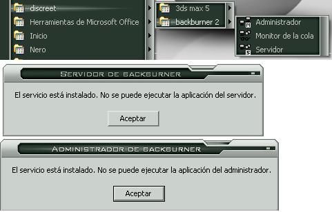

Antecedentes:. Tengo conectadas dos PC.s con Windows XP profesional una con procesador AMD Athlon a 1 GHz y 256 Mb de Ram, el otro equipo es un Pentium IV 2.8 con 256 Mb de dram, la red funciona bien ya que solo están conectadas por medio de un cable cruzado.
el problema es el siguiente:.

Todo esto se llevo bien acabo, de hecho, puedo ver el PC con procesador Athlon en el Pentium IV cuando hago una prueba de renderizar en red, pero el equipo con el procesador piv no se ve ya que me salen los mensajes que se ven en las imágenes, alguien sabe cómo puedo repara o modificar para que esté bien todo.
O si hay alguna otra manera de conectar las PC con el 3ds Max. Gracias.

Pues si eso ya hice leer los mensajes que se han publicado y no hay problema solo que en un PC si se ejecuta el servidor y el manager no hay problema, pero en la otro PC no.
A pesar de que es el mismo disco de instalación del 3dsMax.
Es más en el PC donde no se ejecuta el servidor y el manager puedo ver a la otro PC para hacer el render, pero solo en un PC no en ambas.
No sé qué pasa, de hecho, ya he formateado el PC para ver si era algún error del.
Windows, pero no sigue igual.
A alguien le a pasado?

Gracias por su ayuda, pero eso mismo que comentas tren2 hago, pero sucede algo bien raro al ejecutar tanto el servidor como el manager en el PC digamos número uno o sea la del procesador p4 estos no se ejecutan, es decir no salen las ventanas que en el PC uno con el procesador AMD salen.
De hecho, instale el max versión 4 y si funciona en ambas PC.s, pero la versión 5 solo funciona en una, a pesar de que la instalación es con el mimo disco.
Está muy raro ¿no?
