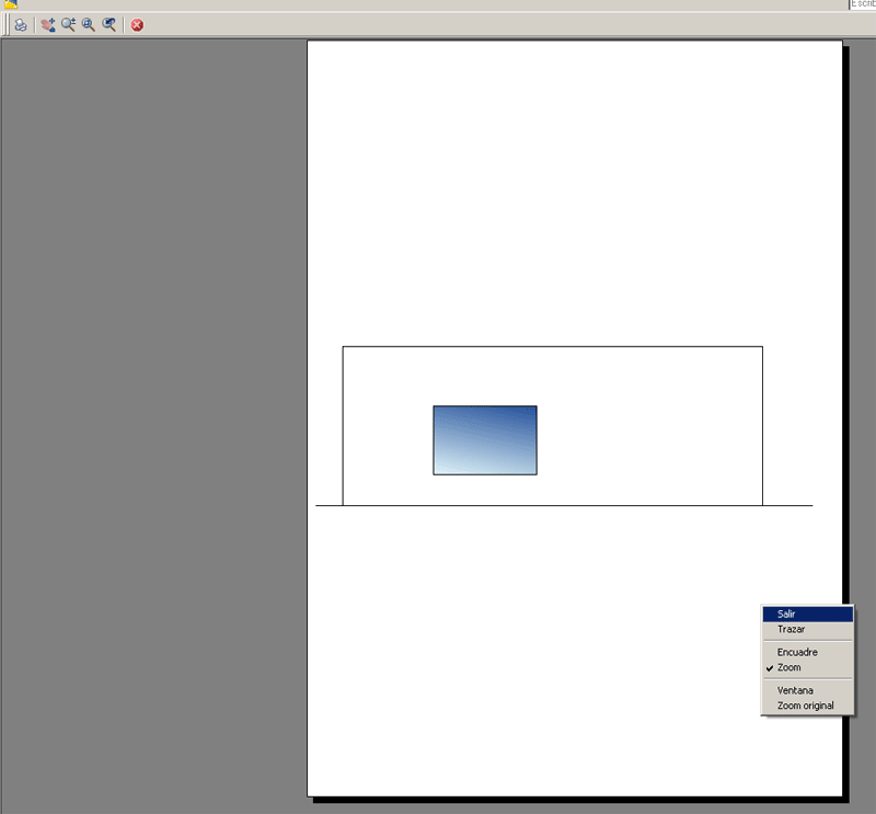

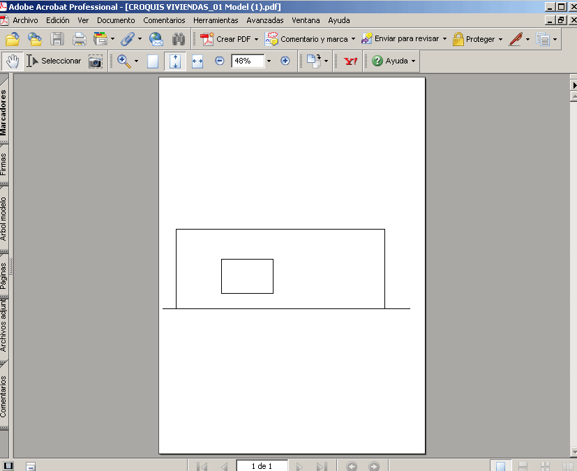

Hola. Resulta que llevo con este problema desde hace tiempo y no he conseguido dar con la solución en ninguna parte. Al sacar un pdf a partir de un archivo dwg, uso el método de imprimir y elijo la impresora pdf que instalé con el Acrobat Reader professional. Bueno, nunca tengo problemas para hacerlo, y los crea muy bien. Sin embargo, cuando tengo un sombreado de degradados, no los reproduce en el pdf, es decir, no salen, es como si desaparecieran.
Antes de lanzar el pdf, hago una vista preliminar, y ahí sí que se ven, pero al aceptar y crear el archivo pdf, me los quita.

Vista preliminar con el degradado:
https://foro3d.com/attachment.php?at...1&d=1241017929
Resultado del pdf:

Nada, Yorex, he probado todas las opciones, y nada, sigue sin imprimirme los sombreados degradados, el caso es que los sombreados normales sí los imprime, solo pasa cuando son degradados. Además, si imprimo en cualquier impresora real, salen perfectamente, pero yo los quiero en pdf, y ahí no salen.
Lo cual es una lata, porque estos degradados los uso mucho para las presentaciones, y necesito tener los pdf para enseñarlos a gente que no tiene AutoCAD.

Gracias, pero no funciona, el pdf lo crea sin el degradado, aunque en la vista preliminar de impresión sí aparece el degradado, luego, al crearlo, no lo pone, da igual el visor de pdf que use, es que el archivo que crea no tiene el degradado.
Algún paso intermedio de la configuración de la impresora de pdf debe fallar, pero llevo meses con este problema y no soy capaz de dar con la solución. Si se os ocurre algo más.
