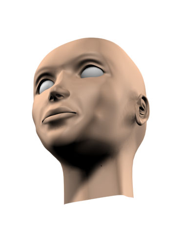

Mi primer rostro opinen
Queridos amigos de después de ver los fantásticas chicas CG de Franchute y. Los otros pensé en aprender a modelar humanos y bueno aquí les dejo mi primer rostro hecho en 3ds Max 9 como ven solo está más o menos el modelado espero pues sus consejos y sugerencia para poder superarme.
Archivo adjunto 101476
https://foro3d.com/attachment.php?attachmentid=101476
Vaya es tu primer rostro, pues está muy bien para ser el primero, puedes ir afinando cosas, quizás la nariz es muy pequeña con respecto a lo demás, la boca está demasiado afinalada los Edges que le has puesto, podrías hacerle un render con la cámara más alejada y así no se ve tanto esa deformación de la lente, y cosas así, ánimo va muy bien.
Gracias no pensé que fueran a responde tan rápido, si tienes razón voy a trabajar en eso que me dices, podrías darme alguna sugerencia de cómo podría hacer el pelo, que parezca un anime o con el modificador Hair and Fur que aparenta ser bastante real.
Mira te paso un tutorial de Hair and Fur que yo he aprendido mucho gracias a él, es para aprender a usarlo, y respecto a usar una malla y darle un material con textura de Hair, por ahí hay tutoriales sobre el tema. http://www.Endora.com/tutoriales/pdf/hairandfur.pdf.
Ya arregle la nariz y la boca les voy a poner la imagen para que la evaluen.

Gracias estoy trabajando con el manual que me diste para el pelo ya tengo algo, pero todavía me falta un poco revisen esta cara a ver si esta mejo que la otra, y me falta texturizarla, pero estoy un poco con las textura no sé cómo conseguir o hacer una buena textura de piel a les dejo la última.

Pues de frente la cabeza se ve un poco abultada en los lados, la punta de la oreja debería estar a la altura de las cejas, y la comisura de los labios están muy salidos eso se debería perder dentro de la boca.
Ánimos que para ser la primera cabeza que haces está bien. Saludos.

Pues yo sin ver la malla (wireframe) no tengo ni idea de que consejo dar. Pon una vista de la malla, haz el favor.

Desde mi punto de vista, para mejorarlo yo le pondría la cabeza un poco más redondeada.
Para ser el 1º está muy bien. Consejillos de modelado: Usa una imagen de referencia, te facilitara mucho el trabajo en las proporciones, aunque no hagas la misma imagen.
Veo pellizcos en la Maya (comisuras de los labios).
Necesitas más polígonos en el cuello, eso te quitara esa cuadratura que te hace, y de paso te añadirá detalle.
Evita usar triángulos en la Autodesk Maya, especialmente si tienes idea de animarlo.
Creo que aún es pronto para pensar en texturas y Hair, no tengas prisa, esto es lento, mu lento.
Por último, no te tomes a mal esta critica (soy un novato, solo te transmito las pocas cosas que he podido aprender en este foro), el trabajo está muy bien.
Ánimo que tiene buena pinta. Un saludo.
