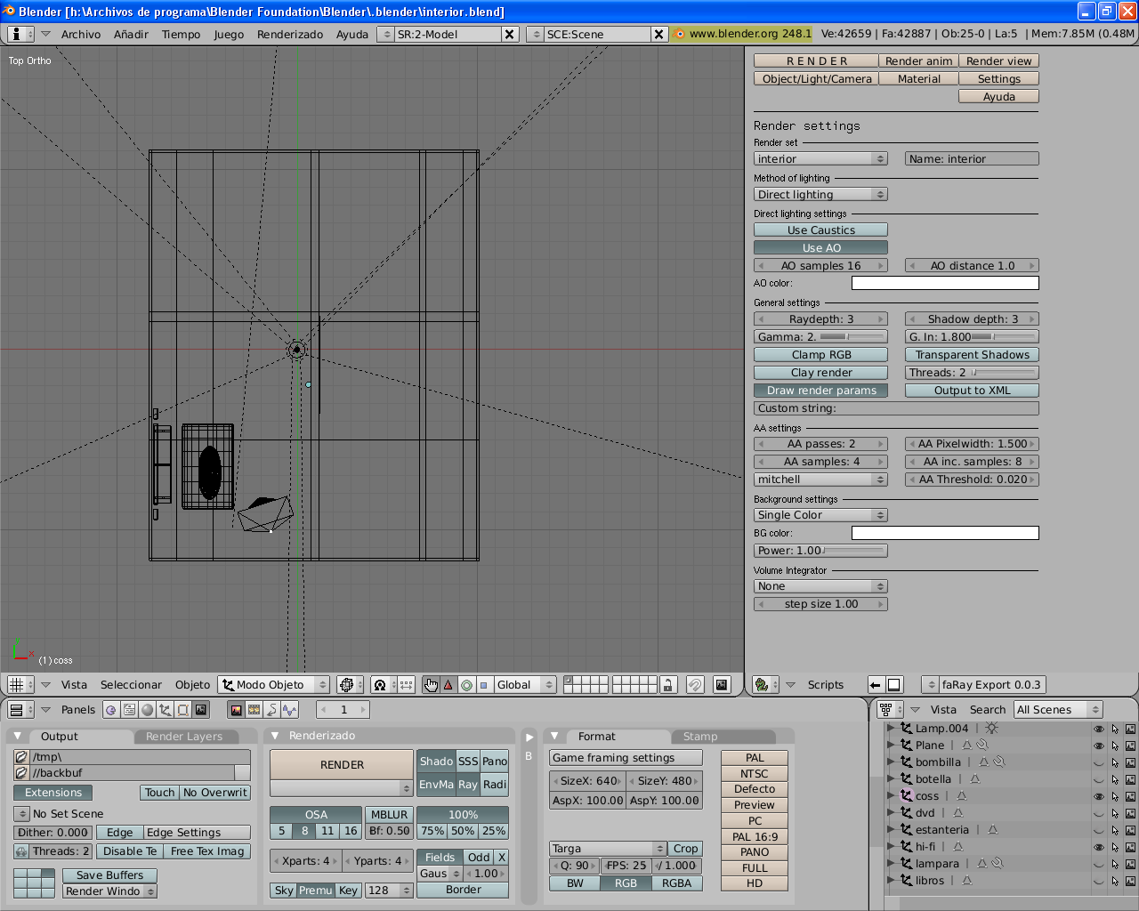

He detectado lo que parece ser un pequeño bug en la última versión de Yafray. Después de un render, me deja todas las Area-lights en el centro.
He desinstalado la última versión, y he probado con la r299, y no me da este problema.
No es muy grave, después de esto, seleccione una luz, y das contr-z y vuelven a su sitio.
¿A alguien más le ha pasado? Saludos.

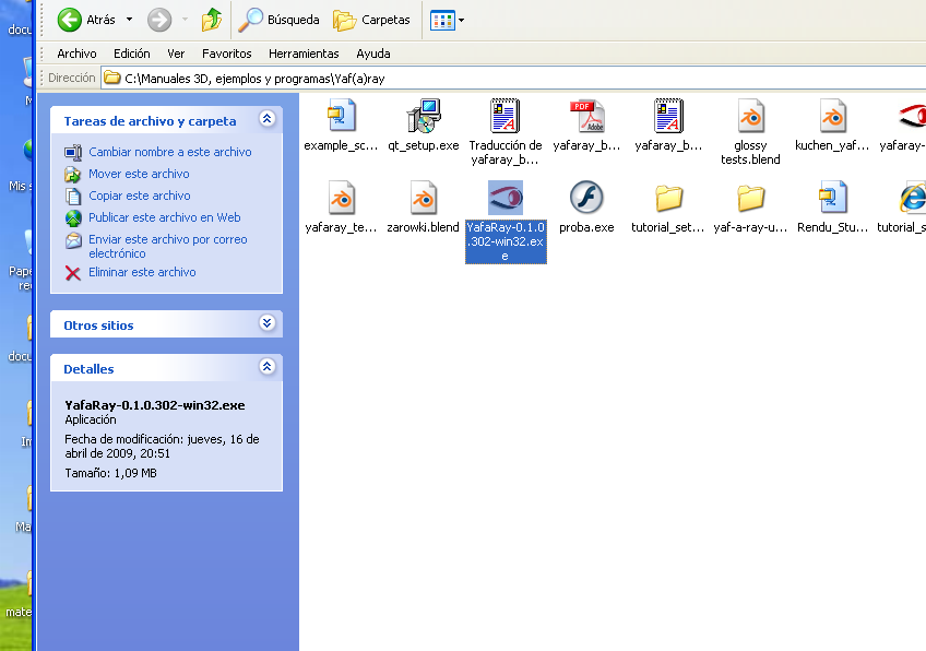

Hola Povmaniaco: Deberías actualizar a la última versión de Yafray para Windows (la r302): http://www.Yafray.org/download/Yafray.

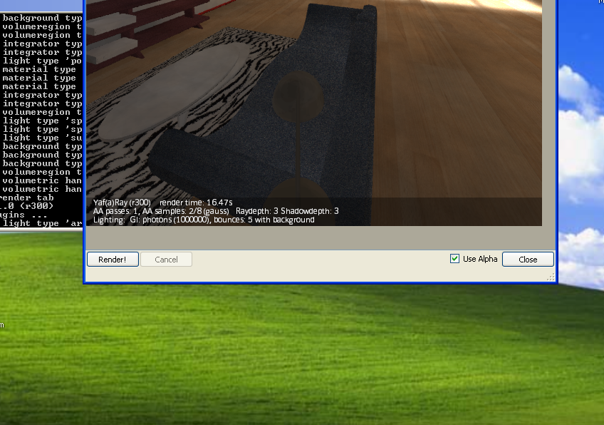

A ver. He bajado esa versión, que en teoría, es la r302. Y digo en teoría, porque cuando hago un render, me pone r300 (imágenes adjuntas).
He desinstalado completamente Yaf(a)ray, y he vuelto a probar la r299, todo ok.
He vuelto a desinstalar, y he instalado la (teórica) r302, vuelta al problema, me junta las luces en el centro, y me vuelve a poner r300.
Hasta nueva versión, tirare de la r299.

Lo de que salga la versión r300 creo que ha sido fallo de olvido más que de otra cosa, puesto que está versión se comporta diferente a la r300.
