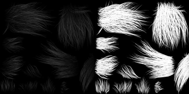

Por cierto, aquí está la img que querís usar como base:
https://foro3d.com/attachment.php?at...1&d=1240322083
Mil gracias por tu respuesta, no sabes la de vueltas estúpidas que había dado, de verdad. Un saludo.

A mí también me trajo de cabeza en su momento porque Photoshop no me exportaba la transparencia y yo no sabía que estaba haciendo mal.
Por cierto, te puedes evitar la parte de la derecha de la textura, ya que no importa que el canal alfa se encuentre justo encima de la textura del mapa difuso, porque el canal alfa no le va a afectar, excepto cuando lo uses para crear zonas de transparecia. No sé si me habré explicado bien.
Ya. La imagen que he puesto es el formato original, la que he usado como textura ya va con el canal alfa compuesto desde Photoshop, eso sí, en formato bmp porque los pngs no sé por qué pierden el alfa por el camino. Un saludo.
