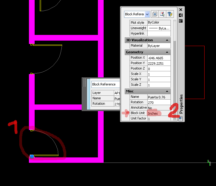

¿Alguien sabe cómo cambiar la escala de los bloques al insertarlos en Cad. Espero se me entienda la pregunta (adjunto una imagen), cuando yo ya tengo un bloque hecho y lo selecciono en sus propiedades salen sus unidades, hay alguna forma de cambiarle la unidad para al insertarlo en otro archivo con otras unidades me funcione.

Eso depende de la creación del bloque, ese bloque fue creado en pulgadas y no en milímetros no encontré la forma de cambiarlos a milímetro :s intente a ver si salía la opción con Insert, pero nada.
En mi caso y aprendiendo con el tiempo me iría por el camino rápido, lo explotaría, lo crearía de nuevo en milímetros y si fuese necesario lo escalo, todo esto me llevaría segudos.

Vaya gracias Edian, pero resulta que yo tengo un a rchivo con casi todos los bloques que uso en mis planos y varían sus unidades, en las que fueran hechos, y me resulta tequioso explotar y hacerlos uno por uno, y creía que había una forma de cambiarlo, me resultaría una gran ayuda si alguien puede ayudarme.

Buenos días ben90. Hay varias maneras de lograr lo que pretendes, una de ellas es utilizar la opción editor de bloque del design center antes de insertarlo, y a través de la paleta de propiedades del editor de bloques cambias las unidades, otra es manipular la variable insunits, y la que considero la más fácil es saber que AutoCAD utiliza el factor de conversión para su respectivas medidas, por ejemplo, de pulgadas a milímetros multiplica por 25.4, y si es milímetros a pulgadas por 0.03937, así que, si vas a insertar un bloque cuyas unidades están en milímetros en un archivo de pulgadas pues en la sección scale te aseguras que esté desmarcada la opción specify on screen y en la casilla de x en ves del valor de 1, pues pones 25.4 así el bloque te queda de las mismas medidas, pero en unidades de pulgada, y si vas a insertar un bloque que fue hecho en pulgadas en un archivo que está en milímetros pues pones el valor de 0.03937 así el bloque te queda de iguales medidas, pero en unidades de milímetro y existe una opción más que es insertar el bloque y aplicar el comando scale utilizando los factores antes mencionados, tu has la prueba con los procedimientos y escoge el que mejor se adapte a tu conveniencia.

Muchas gracias acespedes, tu respuesta es válida, pero lo que yo quería es cambiársela definitivamente así que, EU cuando lo metiera en otro archivo ya estuviera cambiado y no meter el valor cada vez que lo inserte, pero muchas gracias probrae con lo que dices del design center.
