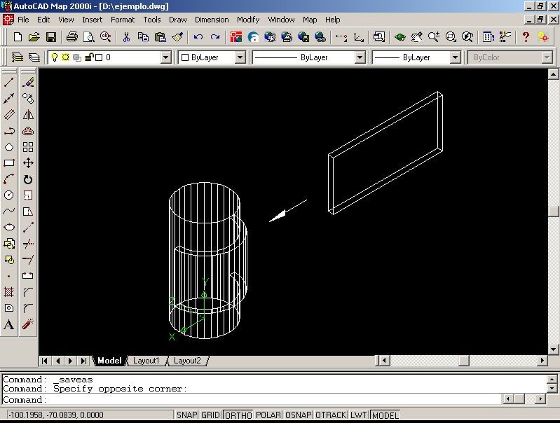

Hola a todos, tengo una duda referente al modelado, lo que necesito hacer es lo siguiente en 3dsmax. Tengo un cilindro y un rectángulo que para este caso está bien, pero creo que esto se puede hacer con cualquier objeto en escena, bueno entonces es esto lo que quiero hacer, como lo muestra la imagen, quiero que el cuadrado se adapte a la forma del cilindro, pero sin necesidad de usar el bend, porque hay veces que tendré que hacer esto con una figura más compleja que esta, más deformes que este ejemplo, pero más que nada es para que me entiendan el problema.

Lo siento ahora si va la imagen, bueno como les decía esta operación es fácil de hacer en AutoCAD, pero en 3dsmax no sé cómo hacer esto que el rectángulo se adapte al cilindro, y ya he probado con booleanas, pero quedo horrible.

Ese paso que realice en AutoCAD es llamado unión, que en realidad no tiene nada que ver con lo que sale en el dibujo CAD (ver imagen), más que nada era para graficar la operación que quiero hacer en el 3ds Max, pero si no sabes aún, te lo puedo explicar, para lograr ese efecto. Saludos.
