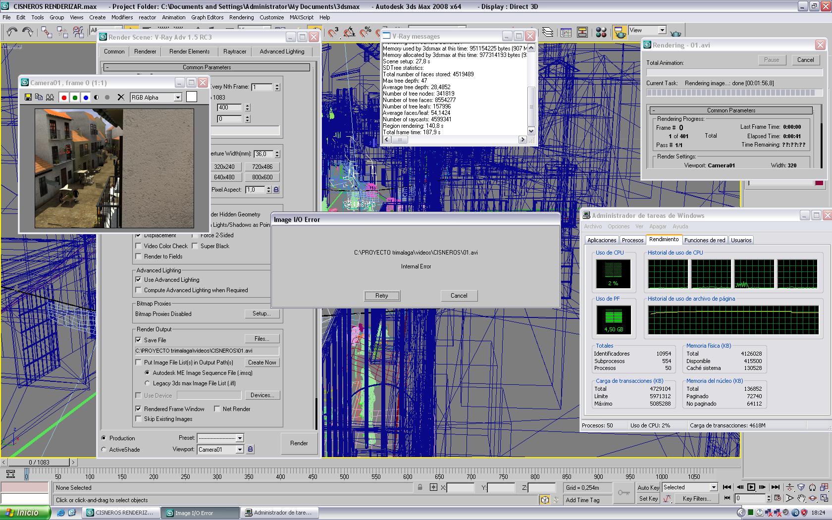

Hola, estoy realizando un render de un. Avi y resulta que nada más terminar el primer frame me sale error i/o internal error (al parecer un erro de escritura), el problema no es de memoria ni de ordenador por que tengo un pepino. Alguien se le ocurre que puede será muchas gracias.

Puede que sea del códec que usas para comprimir el video. Prueba a hacerlo sin comprimir, sin usar códecs o crea una secuencia tga. Luego lo compones con el programa que más te guste.
A mí me sucedía eso cuando utilizaba determinados códecs, sobre todo divx.

Si renderizo una tira de imágenes no me da ningún problema, pero el (*.avi) si lo hace, es muy raro.

Encontré el problema, resultó ser un problema del códec, instale un code pack para el XP y cambie el códec del avi que viene por defecto. Problema solucionado.
