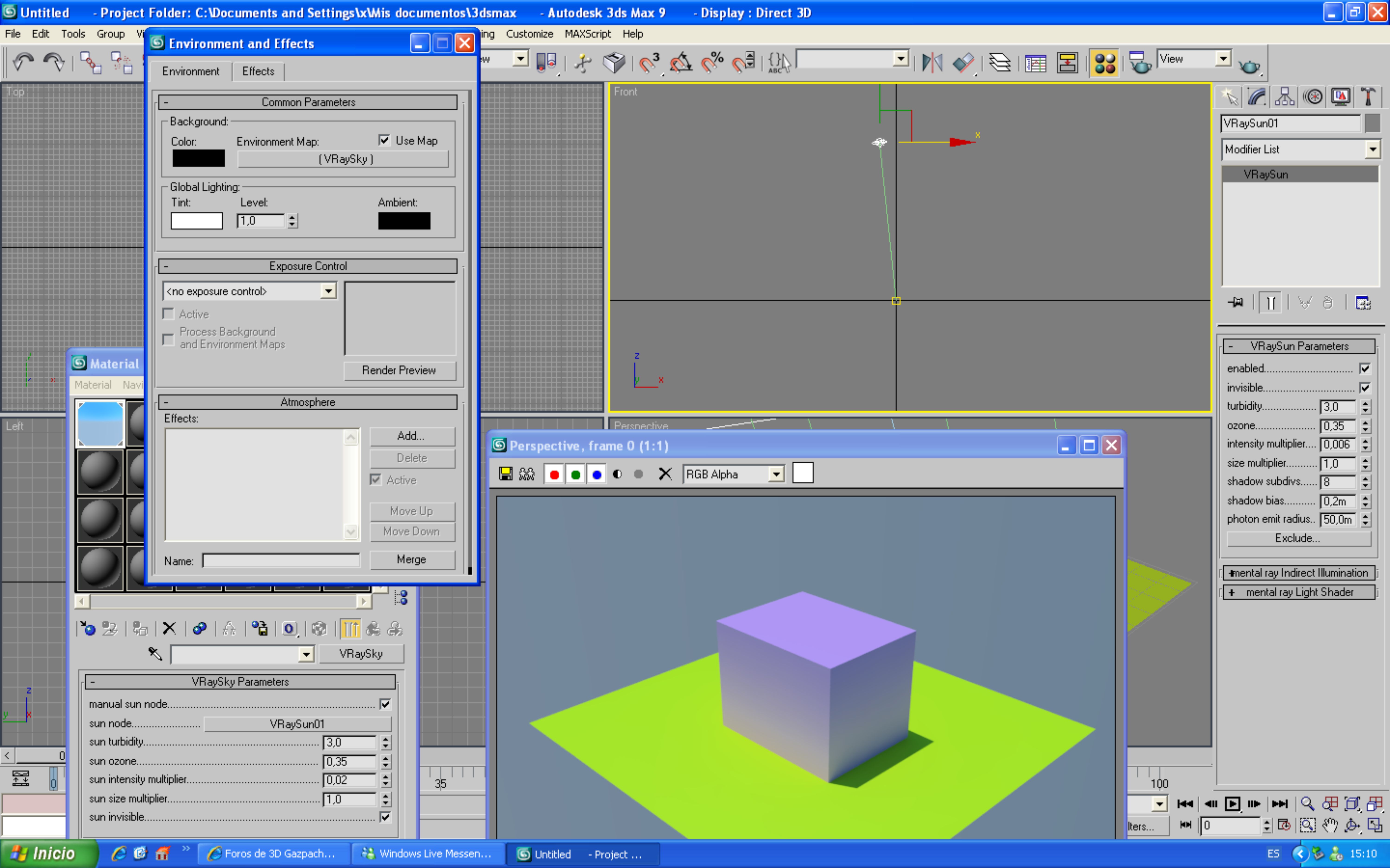

Hola, tengo un problema con el Vray Sun y Vray Sky, o mejor dicho no se en cuál de los dos está el problema, lo que sucede es que en el render no me aparece el degradado del cielo sino un color uniforme, adjunte una imagen con el render y los parámetros del Vray Sun y Vray Sky.
Que será lo que se me está escapando? Gracias.

Según la posición del sol, tú lo tienes a eso de las 11:30 y muy perpendicular. Vamos que ese sol sólo aparece en el ecuador. Baja el sol hacia el horizonte y juega con el ozono, a ver qué tal.
