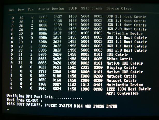

Buenas, no sé si los temas del sistema operativo se responden aquí también, pero es que, estoy desesperada. Mi ordenador funcionaba bien hasta hoy. El Windows funcionaba correctamente y todo en general.
El problema es que enciendo el ordenador y me sale el testeo de pantalla ordinario del ordenador y al final el siguiente mensaje:
Boot from CD/DVD: disk boot failure, insert disk and press enter. Y de ahí no sale, le das al intro y te vuelve a salir lo del boot from CD/DVD.
He mirado las conexiones del disco duro, DVD y grabadora y todo parece estar bien conectado. También he metido el CD del Windows para reparar y parece que se carga, pero luego la pantalla se pone en negro.

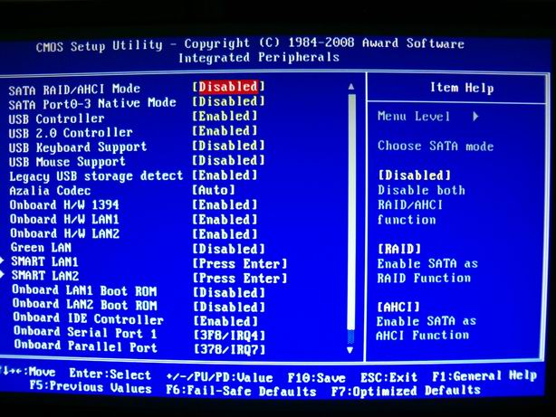

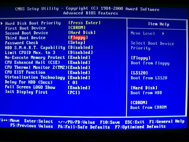

He entrado en la Bios y en first boot device le di al disco duro y nada. Lo intenté luego como primero en arrancar con la lectora y tampoco.
¿Hay alguna solución para solventar esto? Porque la verdad, si formateo perdería un montón de datos que me fastidiarían bastante.
Pongo 3 fotografías del testeo y la Bios, a ver si hay algo mal configurado, pero no lo entiendo, porque funcionaba todo perfecto. Gracias y un saludo a todos.

Si tienes más de un disco duro. ¿has mirado en hard disk boot priority? A mí me pasa a veces que el disco duro usb externo se me pone el primero ahí y claro, el sistema no arranca, el CD de Windows sí que lo coge ¿no?

1.- Para empezar, asegúrate que la Bios reconoce el disco duro, si es así cambia la opción de SATA raid/ahci mode (en la tercera pantalla que muestras), prueba con los tres valores posibles. Suponiendo que el disco es s-ata.
2.- Si la Bios no lo reconoce o lo reconoce mal (veras el nombre mal escrito o con caracteres raros o ilógicos) abre el equipo y asegúrate que está bien conectado (saca el cable de alimentación y el de datos y los vuelves a pinchar, tanto de la placa como del disco). Vuelve al paso 1.
3.- Si necesitas instalar de nuevo Windows vuelve a intentarlo, espera un buen rato en esa pantalla en negro que dices que, aparece, pues a veces tarda un montón. Si Windows no detecta discos duros te avisara con un mensaje específico.

Sólo tengo un disco duro. He vuelto a conectar y desconectar los cables y me sigue saliendo el mismo error. Y al cargar el CD del Windows, después de la pantalla negra, me da el siguiente mensaje: el programa de instalación no encontró ninguna unidad de disco instalado en su equipo.
Así que supongo que, el disco duro esta muerto o en huelga, a saber.
Lleva poco tiempo y es Seagate, SATA.
¿Es entonces del conector, de la fuente de alimentación o el disco duro cascado? ¿hay alguna forma para cerciorarme definitivamente que es del disco duro?
En fin, me voy a tirar de los pelos. Gracias por vuestra ayuda y consejos. Un saludo.
