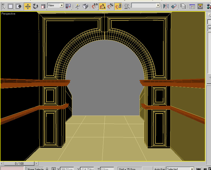

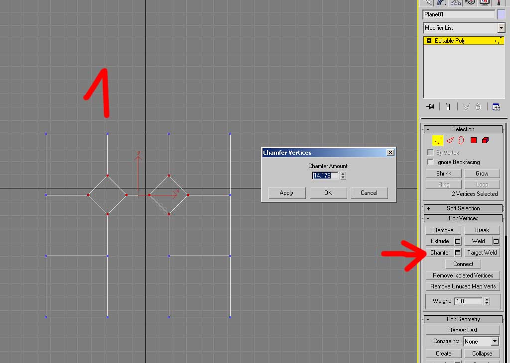

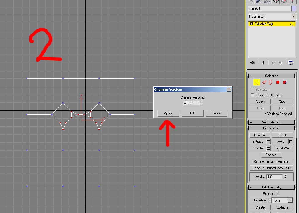

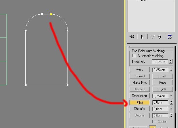

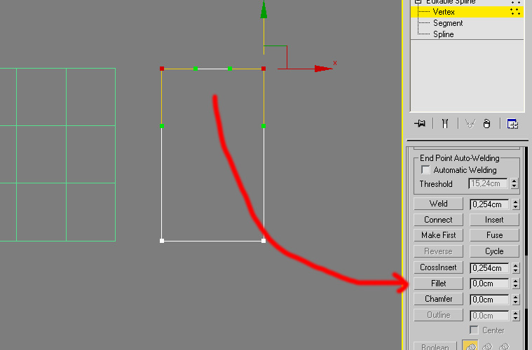

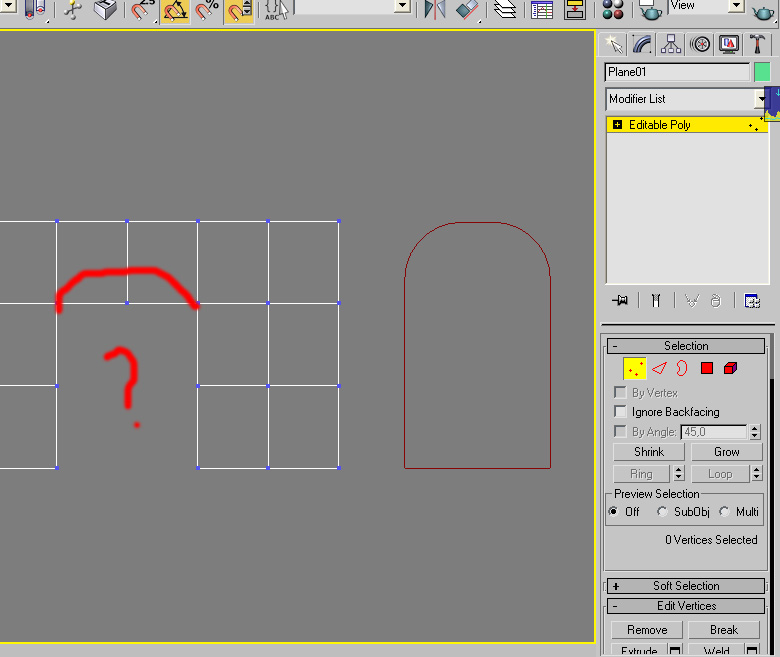

Hola muy buenas ya no sé dónde buscar más y no encuentro esto, tampoco se si se puede hacer. Estoy poniendo en práctica modelar las fachadas con planos e ir editándolos, sin booleanas con un rectángulo y edit Spline con fillet consigo hacer el arco, mi problema es al intentar hacer todo en un plano, ¿cómo edito los vértices del plano para conseguir hacer una especie de fillet o curva? Y así luego extruir la fachada con todos los huecos incluido los curvos.
Os adjunto unas capturas con los ejemplos de lo que intento. Un saludo y gracias por anticipado.

Hazlo con fillet. Oh, sí.

En el plano? No se puede convertir a Spline y no encuentro dónde está el fillet para el plano.

Cita:
Y en vez de crear un plano y convertirlo en spline, ¿por qué no haces una Spline directamente? Vamos, digo yo.
Plano con fillets? se puede
Bueno seguiré buscando. Anatole si esa es la otra opción está claro, simplemente pregunto si se puede hacer o no, por saberlo más que nada. Un saludo y gracias de todas formas.

Vale esa es la opción ok gracias dada, creo que queda la malla más limpia haciéndolo con splines como dice Anatole. Esto es lo que quería practicar al final mejor con splines. Muchas gracias y un saludo.
