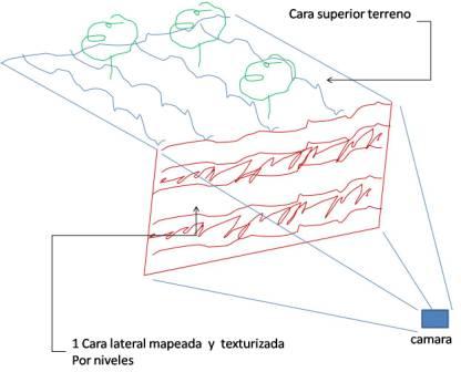

1 Archivos adjunto(s)
Dar grosor a terreno en max
Perdona, solo decía si bien entendí. Que hicieras dos superficies, una que es la irregular del terreno, sea plano con pendiente etc.
Y otra que será la tapa lateral, a la cual solo tendrás que darle el mapeado y texturizado en capas, ¿cómo se ve cuando se corta por sección las capas terrestres.
Esto es solo si entendí bien.
O haces cada nivel de la cara lateral por separado con Spline y extruyes, y texturizas por separado, cada nivel, que así tendrías mayor control. Saludos.
https://foro3d.com/attachment.php?attachmentid=82978
