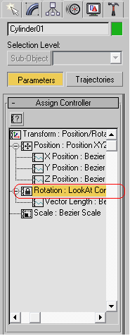

Me he fijado en la pestaña de motion que el rotar aparece con el candado, tiene algo que ver?

Es más, revisándolo en el 3dsMax 9 del portátil, el controlador de rotación es EulerXYZ, y en el sobremesa está LookAt constraint, pero al ir a cambiarlo no aparece EulerXYZ, alguien puede arrojar algo de luz? ¿
Edito: victoria. Lo había mirado mal, sí que podía ponerlo en EulerXYZ, lo he puesto como opción por defecto y ya funciona. Sigue siendo un misterio para mí el por qué estaba cambiado.

Vaya, aunque este es un tema viejo escribo por que me ha servido para dejar de comerme la cabeza ya que a mí también me pasaba igual y no había forma de rotar los objetos, incluso he desinstalado y vuelto a instalar 2 veces y cuando ya estaba a punto de rendirme he visto este tema y me a ayudado. Era simplemente eso, que había cambiado el eulerxyz por orientation constraint, estas cosas son chorradas, pero cuando ocurren te desesperan.

Hola, tarde, pero trataré de poner un poco de luz al tema, tu problema es no poder rotar un objeto? Creo que entendí eso, lo primero es acomodar el pivote en panel de control/jerarquías/afectar pivote/ centrar al objeto y en el tipo de coordinadas poner en lugar de view poner local, si no te permite rotarlo tampoco en panel de control en motion/asign controler/ en rotación agregar Euler, si eso no funciona tampoco te conviene crear undumy y acomodarlo al objeto, enlazar este objeto al dummy y luego rotar el dummy, espero haber entendido bien el problema.
