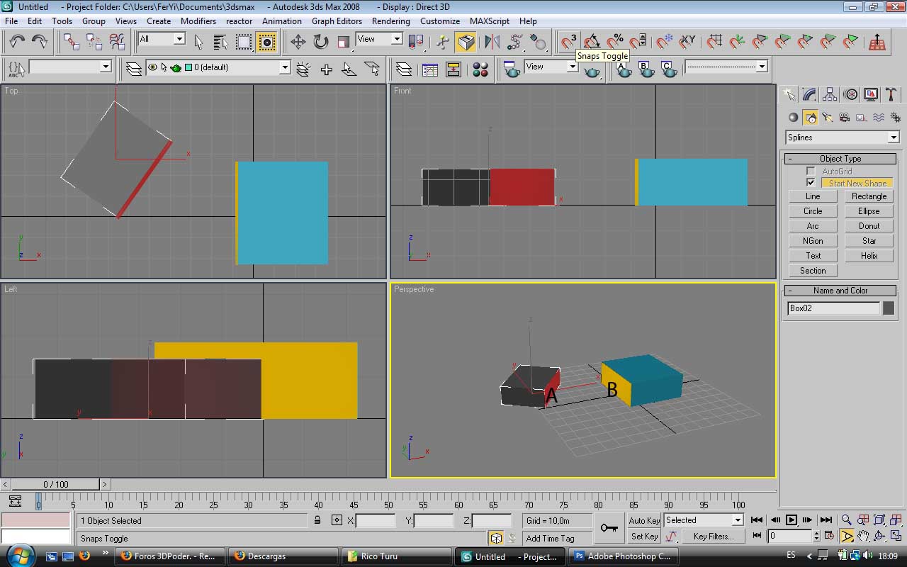

Pues, he avanzado algo porque por lo menos ya sé que esa es la opción, pero hay un problema, no me deja las caras paralelas una de la otra, ¿alguna sugerencia?
Esto es lo que me pasa, yo quiero poner paralelas la cara a con la cara b, y no las coloca bien, sino que rota la caja de la cara a donde le parece, espero que me ayuden.
Archivo adjunto 80911
Archivo adjunto 80912
La primera imagen es antes de dar el comando ese de alinear, y la segunda es como lo deja.

Que raro, explícame como lo has hecho paso a paso a ver si encontramos algo. ¿Has usado la escena que estabas haciendo o has hecho una prueba aparte con unas cajas?
