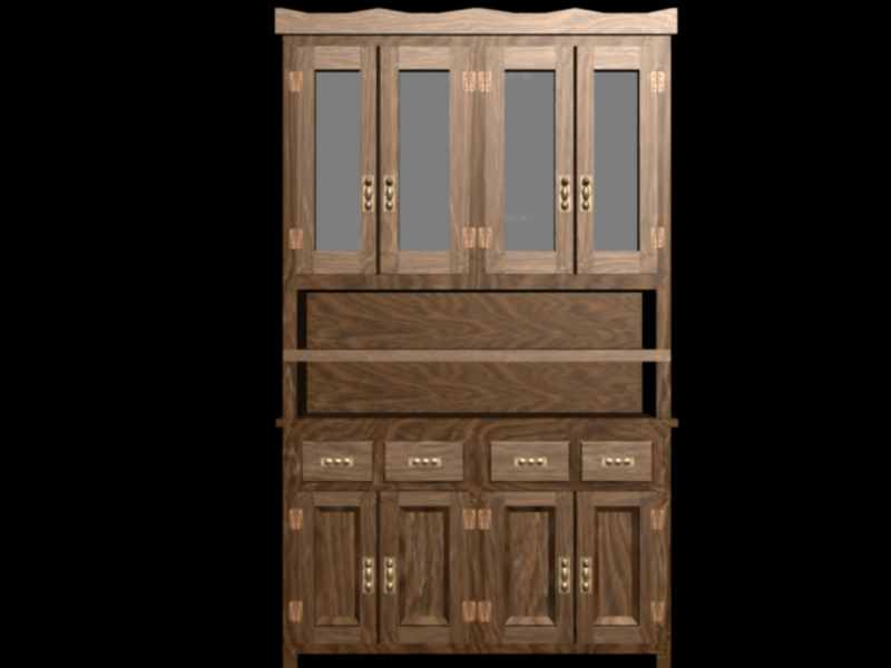

Intentando aprender siempre, critiquen que casi siempre es la mejor forma de aprender.
https://foro3d.com/attachment.php?attachmentid=79874
Versión para imprimir
No soy experto, pero me atrevo a comentar un par de puntos. Hecho de menos algún render desde otro punto de vista para poder valorar mejor tu trabajo.
El modelado parece correcto, pero no veo muy clara la posición del estante central que parece ocupar más espacio del que le corresponde.
Es decir, a mi modo de ver debería estar dentro del hueco sin sobresalir.
También creo que el mueble luciria más con un suelo y una pared que lo situe en el espacio y no son elementos complicados de añadir.
La iluminación es deficiente, pero no puedo ayudarte pues yo mismo estoy en esa misma batalla.
Tampoco das explicaciones sobre las técnicas que has utilizado, que pueden ayudar a criticar tu trabajo a otros con más conocimientos.
De todas formas, felicidades porque vas bien encaminado. Un saludo.

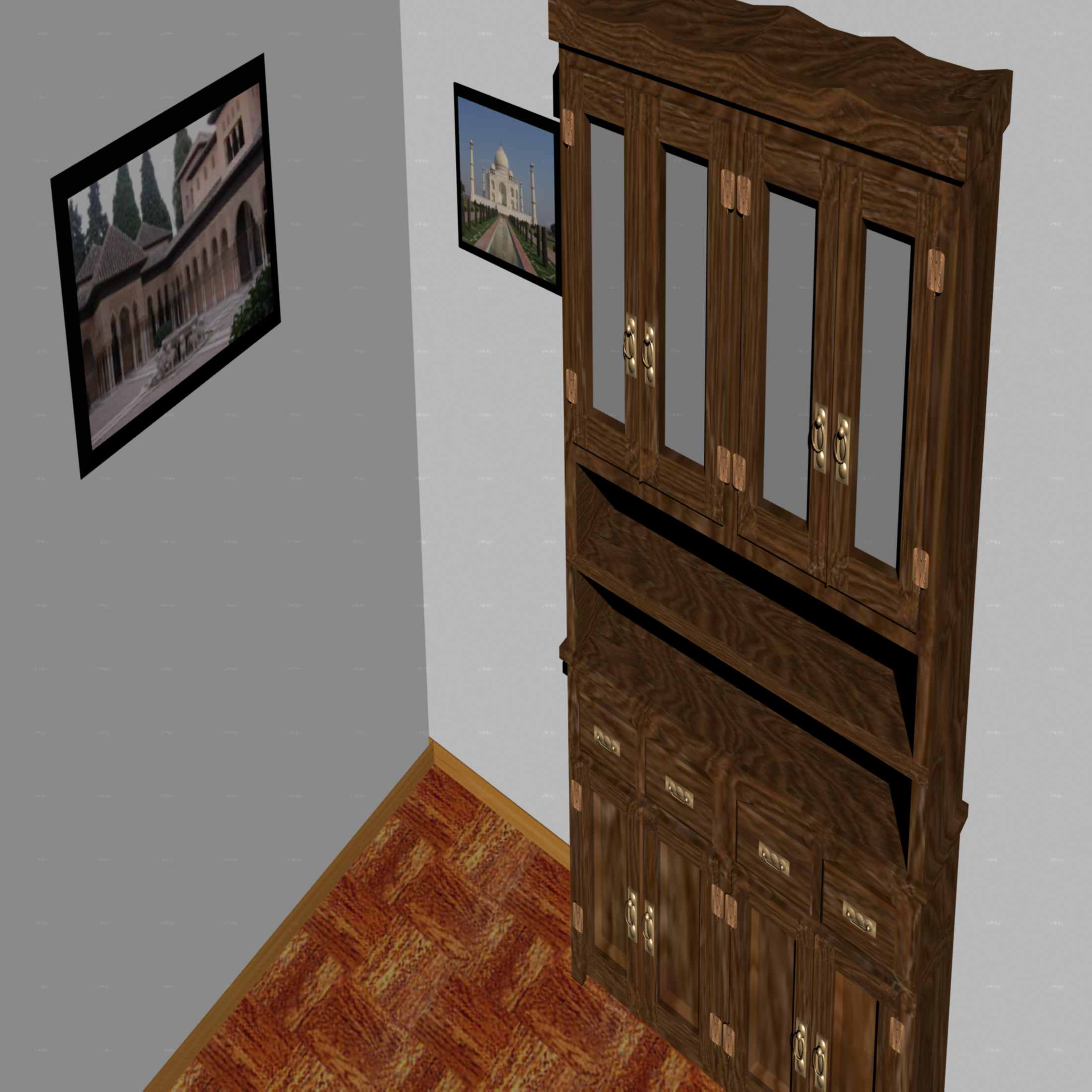

Hola mira la idea es el modelado del mueble para ir aprendiendo. Pongo otra imagen con otra vista. Todo con 3ds y Editable Poly.

Uno de los consejos que he aprendido en este foro es que renderizando un interior, lo más adecuando es colocar la cámara a la altura del ojo humano.
Otra crítica:
Al abrir tu segunda imagen, la pantalla se me llena con una porción.
No veo la imagen entera. ¿tal vez la has enviado sobredimensionada?
Lo que veo me confirma lo que te decía sobre el estante central.
Ocupa un espacio compartido con los costados, (éso no es posible).
Lo normal en construcción de muebles, es que el estante quede un poco remetido por dentro del hueco y esto es por una razón:
Así es más fácil acertar con el ajuste pues se juega con un margen.
Por la misma razón de facilitar el trabajo, los techos se suelen hacer planos.
Y luego se rematan sobreponiendo las cornisas.
Ese techo ondulado es difícil de realizar en la práctica y encarece el trabajo.
Siempre hay excepciones, pero los presupuesto s suelen ser bajos.
No pienses que quiero desanimarte, al contrario espero ver otros mensajes tuyos mejorando éste, lo que pasa es que entiendo de muebles más que de informática.
