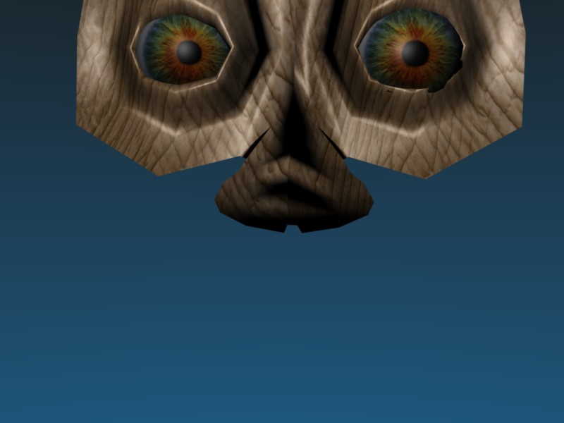

He realizado una cara de un personaje que en la pantalla 3d se ve suavizado y todo eso porque le doy a (ad level) y luego a (set smod) y se queda suavizado y bien, pero cuando pulso el botón render se queda geométrico como cuando lo empiezas a hacer aquí dejo el render malo.
https://foro3d.com/attachment.php?attachmentid=79255

Fíjate en los botones de al lado, uno es para el visor y otro para el render (como en la mayoría de los programas). Lo útil es controlar el nivel de suavizado en el visor, desactivarlo y activar los mismos niveles sólo para el render. Un saludo.
