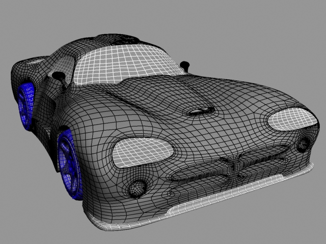

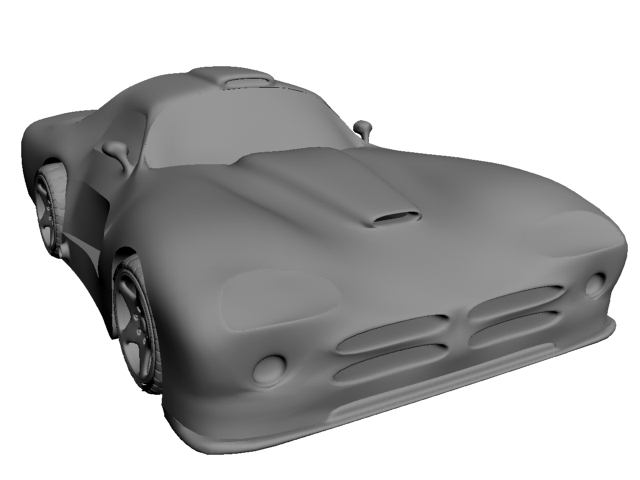

Hola a todos, bno en realidad les quiero mostrar mi nuevo modelado es un carrito, en realidad es el segundo que intento hacer en mis pocos meses de estar involucrado con max.
Espero todos sus comentarios, críticas y bno muchas gracias. Saludos.

Me imagino que estas usando fotografías de referencia para el coche. La verdad es que, a mi por lo menos ahora me parece de plastilina. Intenta hacer las piezas y bordes más duros, no tan slaves. Puedes poner un render del coche en su lado izquierdo o derecho para que podemos ver cómo es.
