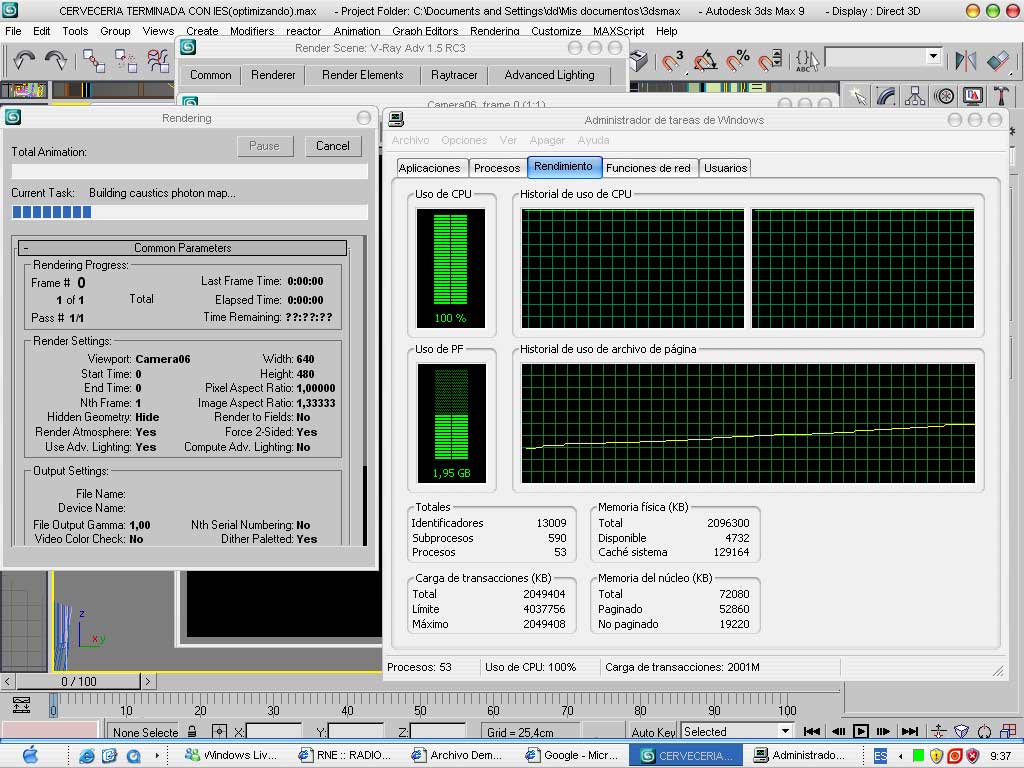

Fíjate en el administrador de tareas de Windows cuando estés renderizando, y fíjate cuanta memoria esta consumiendo antes de cerrarse.

Archivo adjunto 74249si creo que por ahí va la cosa, cuando está renderizando la se pone a tope. El sistema operativo que utilizo es el Windows XP professional versión 2002 (service pack 2).

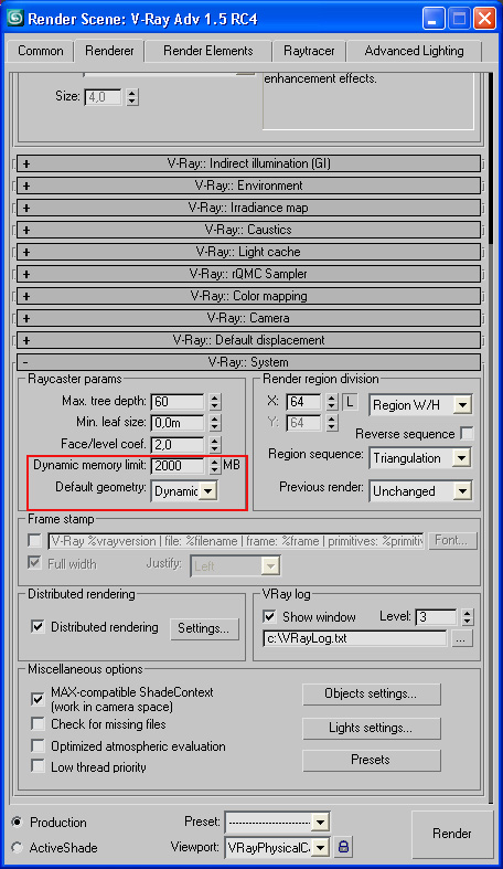

Saque una impresión de pantalla y me fije la parte de bajo donde pone carga de transaciones, cuando llega a 2000mg es cuando se cierra. Por otra parte, mire en 3ds Max en al casilla renderer/Vray system/ amplié donde pone de Dinamic memory limit de 400mg a 1000mg por si esto amplia los límites de memoria.

Vamos a ver, yo tengo escenas de 8o Mb y renderizan. Prueba esto.

El problema es el sistema operativo, este es un tema muy repetido en el foro, Windows 32 bit no permite que un programa utilice más de 1.8 Gb de Ram física, aunque tengas 4 Gb no utilizara más de 1.8 y ahí se cerrara el programa.

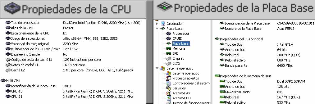

Me dices que, si instalo el XP 64 bits se acabará el problema? El micro y la placa creo que aceptan los 64 bits. Os mando datos de CPU y micro.

Estas calculando una cantidad de fotones muy alta, eso hace que se te acabe la Ram, prueba a bajar la cantidad de fotones o cambia a Light Cache, o brute force, antes conocido como Quasi Montecarlo.
