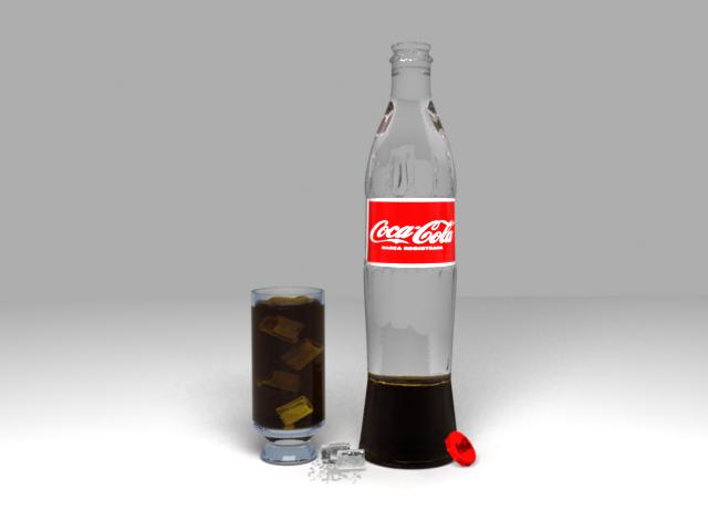

Aquí lesdejo esto espero que le guste y las críticas a y cualquier ayuda con Vray estaré agradecido ok.
https://foro3d.com/attachment.php?attachmentid=73174

Hola, la iluminación y los materiales, ok, el modelado no tanto, y es que la botella, se nota que no tiene grosor y que le faltan redondeos en las aristas. Lo del grosor se observa tanto arriba, como en el contacto de la coca-cola con el cristal, si tuviera grosor, no se vería de esa manera.
Animo.

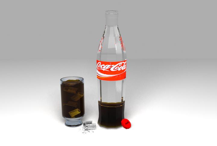

Gracias Pablo tienes toda la razón aquí dejo la imagen mejorada espero que está cumpla con todo.
https://foro3d.com/attachment.php?attachmentid=73224
Mejora bastante, pero el líquido de la botella, no parece liquido, parece más bien una etiqueta, y hablando de etiquetas, la que dice coca cola, le falta mucho, mucho trabajo, especialmente en el tema de proporción kep working posdata: (parece un render calidad preview).
La pegatina de coca-cola está un poco deformada. Pero el vaso me mola más. Dale caña man.
Para ajustar el mapa de coca-cola a la pegatina de la botella, una opción que te propongo, es que cojas el mapa de la pegatina, tomes las medidas del bitmap en Adobe Photoshop, y que luego en 3dsmax, te crees un objeto con esas medidas, ya sea un cilindro o una caja rectangular con un bend, y a este le apliques un UVW map y le digas fit.
Gracias alex-as y mhalefor por los consejos voy a meter mano y luego lo pongo.
