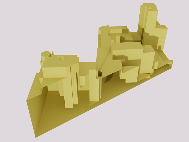

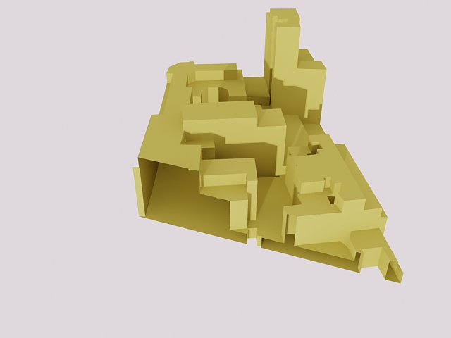

1 Archivos adjunto(s)
A ver a quien se le ocurre
La verdad es que esto es un grito a la desesperada, ya que tengo entre manos un proyecto de una maqueta de la cual me han pasado todo el modelado.
El problema es que el modelado está preparado para imprimir en una impresora3d y me han pedido que haga un paseo virtual, por lo que necesito hacer un bake de las texturas, hasta aquí bien. Todos sabréis que para hacer render to texture se necesita optimizar las mallas al máximo posible, pues resulta que todas estas casas que componen la maqueta son huecos, literalmente hablando.
Son huecos, tienen el mismo número de caras por dentro que por fuera (preparados para imprimir con grosor.
Me gustaría saber si alguien se le ocurre como seleccionar de la forma más rápida todas esa caras interiores (son muchos archivos), porque sólo necesito las caras externas.
Además, aprovecho para preguntar cómo puedo hacer para que los polígonos que son coplanarios se fusionen en una sola cara.
Adjunto imágenes de referencia, perdón por el coñazo de mensajes.

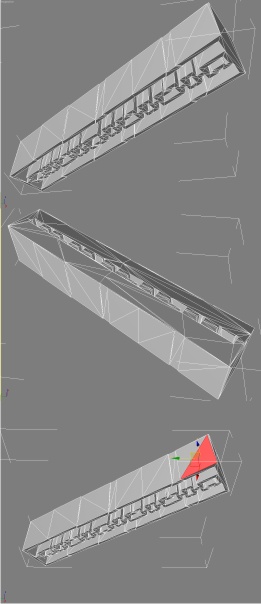

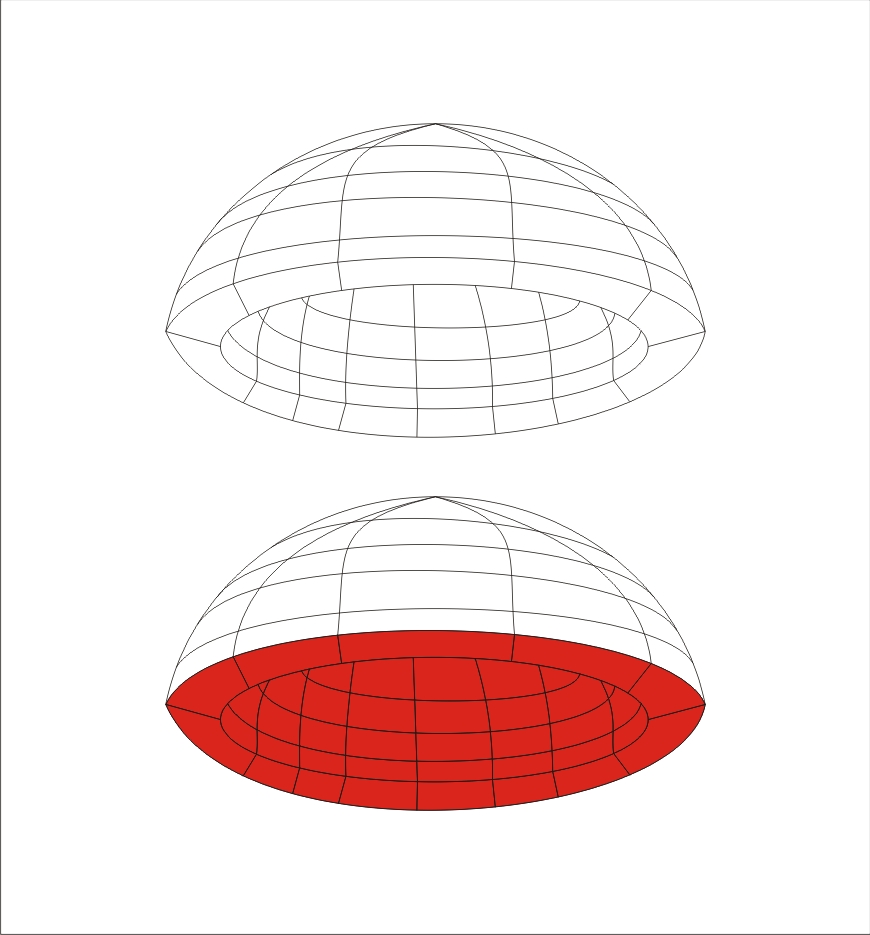

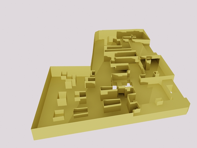

Insisto, lo voy a explicar más escueto, a ver si así algún alma caritativa se apiada de mí. Se trata de conseguir seleccionar las caras internas de un objeto cóncavo de la forma más rápida.
https://foro3d.com/attachment.php?attachmentid=69968

Sólo se me ocurre que, selecciones las de fuera y que inviertas la selección.
El problema es que seguramente mi dedo acaba gangrenado antes de terminar de seleccionar todas, son miles de casas, y no es una exageración, de hecho son más de 2.000.
Obviamente el render to texture explota al meterle semejante barbaridad de polígonos, ni siquiera de 100 casas en 100 casas, ni siquiera de 50 en 50.
He probado también activando el ignore backing face pero claro en el momento que hago un cuadrado de selección los polígonos de debajo que tiene su normal apuntando hacia afuera también se me seleccionan.

Puedes probar a seleccionar por ángulo.

Yo aria un atach de todas o sea unilas a todas de un solo saque y luego editas la malla para seleccionar face, seleccione todo en la vista front, luego invertir la selección y quedan seleccionadas las caras interiores, claro que no sé qué programa usas, pero en 3dsmax sería así.

Para esto es necesario que max pueda seleccionar islas, o sea componentes conexas de un plumazo. Y no sé si lo tiene, aprovecho para preguntártelo, porque lo he necesitado últimamente y no lo he encontrado.
Selecciona todas las caras que apuntan hacia abajo. Bórralas o separalas y las ocultas. Ya tienes las caras de dentro aisladas de las de fuera. Ahora sólo tienes que seleccionar las islas del interior y borrarlas.

Edito: me dejaba una cosa: además de las caras que apuntan hacia abajo, selecciona también las que apuntan hacia arriba. Si no, mal iban a estar aislados los patios interiores.
Las islas en 3dsmax se llaman elementos y sí que se puede seleccionar por ellos.

Pues ya está una vez separados los interiores de los exteriores, ya sólo hay que seleccionar los interiores y aventarlos.
Muchas gracias por las respuestas, he intentado seleccionar por dirección de las normales, pero no encuentro la herramienta necesaria para ello. Si alguien lo sabe, por favor que me lo cuente.

Puedes seleccionar por ángulo de normales como te decía arriba. Si, por ejemplo, pones un ángulo de 45 grados y pinchas en un polígono, te seleccionara todos los que estén pegados a el hasta que encuentre uno cuyo ángulo con el anterior sea superior a 45 grados donde acabara la selección.
Otra cosa, también tienes un modificador llamado vol select, que te permite seleccionar los subobjetos que queden contenidos en un volumen definido por una caja, una esfera.

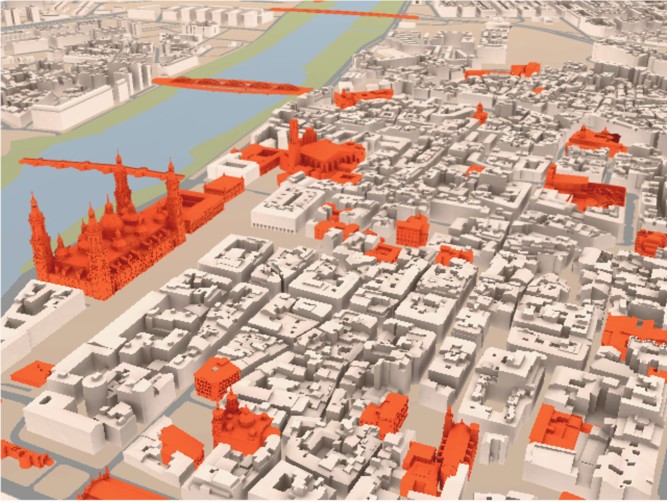

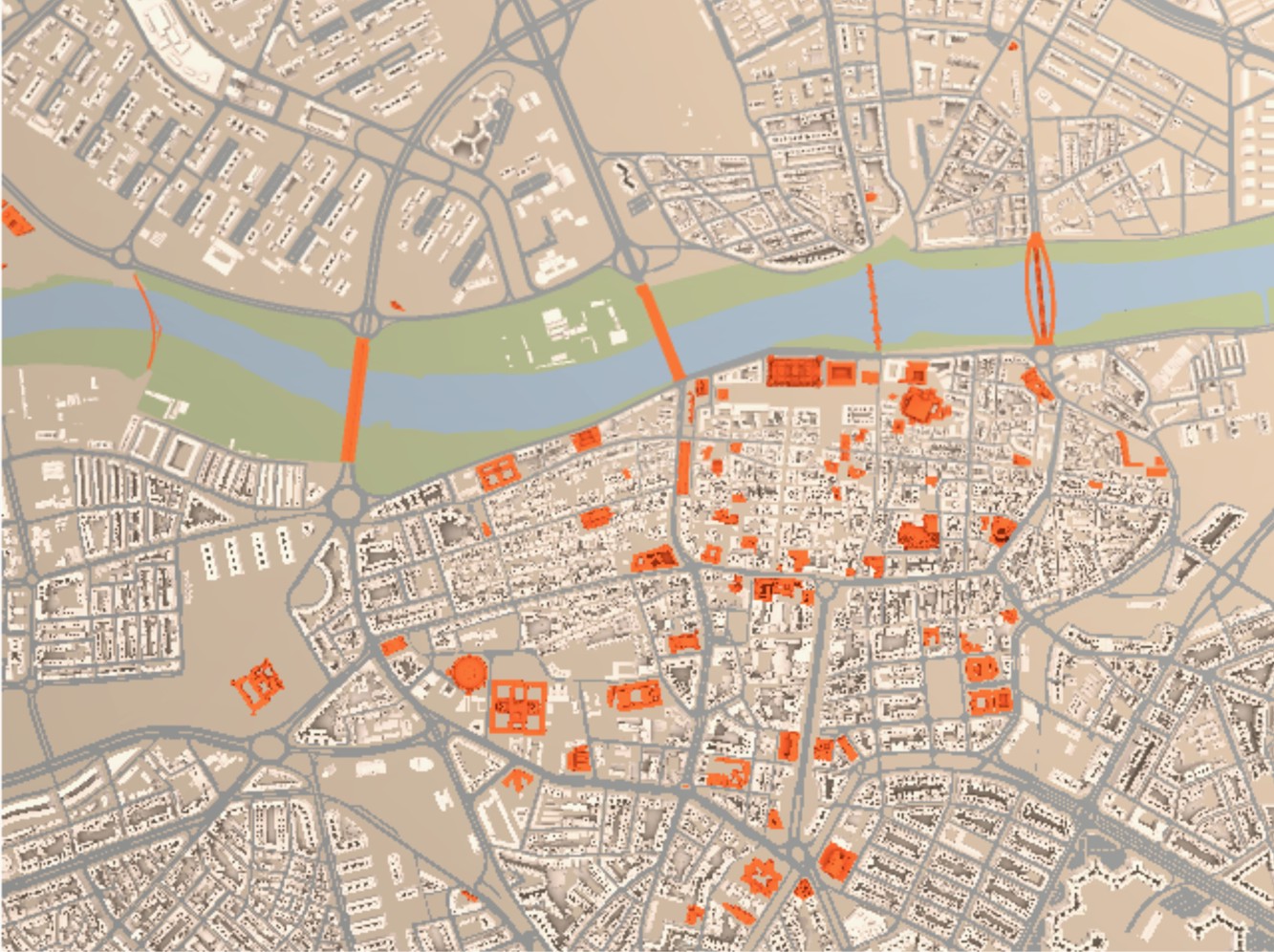

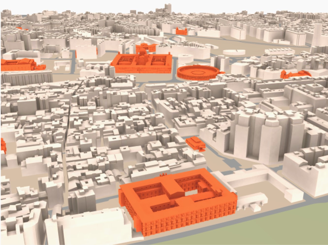

Bueno, para cerrar este hilo definitivamente que sepáis que he conseguido terminar el proyecto completo, lo tenéis expuesto en la expo de Zaragoza en el pabellón de Zaragoza, una pantalla táctil justo debajo de una maqueta de Zaragoza.
Muchas gracias a todos por vuestra ayuda (sobre todo Pit que te lo curraste mucho), al final lo tuve que hacer a mano la limpieza de todos los edificios uno a uno:
-Importar.
Quitar el vaciado.
Reducir polígonos.
Texturizado.
Colocación (con el catastro y referencias numéricas).
Hacer todas las aceras.
Como os podréis imaginar un trabajo super laborioso, no muy complejo, pero si estresante.
Bueno por si a alguien le pica más la curiosidad decir que es una aplicación totalmente interactiva en la que te puedes mover por toda la ciudad libremente y además consta de más de 100 cámaras que apuntan a cada uno de los edificios emblemáticos y cuando las clickeas la cámara hace un viaje hasta ese punto. Saludos.
Posdata: el pabellón de Zaragoza esta just al lado del pabellón de España en la zona de las comunidades.

Maxam, ole, ole y ole. Vaya trabajo, y menudos líos que te has traído que si archivos que si otros, ya tenía ganas de saber en qué acababa esto.
Vamos que te ha tocado una de esas de más paciencia de santo job.
Que pena no poder cotillear el interactivo.
Enhorabuena por tu otra misión cumplida.
Posdata: a mí me toco levantar Santander, pero sin videos ni nada, y me quise morir.

Vaya pedazo de trabajo. Impresionante, Maxam, enhorabuena por el resultado y por haber encontrado la forma de hacerlo, que parecía ya un imposible.
