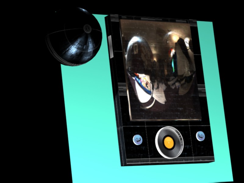

Hola. Qué tal tengo este proyecto, pero quisiera ponerle algún tipo de textura a la carcasa principal, u tipo de textura o material tipo plata como las IPod alguien me dice cómo se hace paso a paso.
También como podía mejorarlo, para que parezca más real.
Como se inserta el matal ray}.
Como mejorar la textura de mi proyecto (no se).
Quiero hacer un botón como el de los IPod o el de celular que tenga las flechas arriba abajo derecha izquierda ayuda.
Ayuda si alguien quiere modicar algo para que se vea mejor o más real, adelante solo me dice como le hizo para a ver qué se me pega saludos.

Mira mi proyecto, llevo poco saludos te incluyo una fotografía y sus respectivosa materiales.
Lo hice con el 3d Studio Max 9 échale un ojo.
https://foro3d.com/attachment.php?attachmentid=70110

Ok amigo saludos pronto subiré una imagen, si ya la subí saludos.

Ok una imagen.
https://foro3d.com/attachment.php?attachmentid=70186

Excelente ya le vas tomando el toque te sugiero ahora que lo hagas un poco suavizado ya que en la realidad casi nada es tan filoso a menos que sea una espada o un cuhillo, puedes aplicarle experimentando con el modificador Smooth o el Mesh Smooth o el modif turbo Smooth el que más te sirva, si queda demasiado redondeado crea más Edges pasando el cursor de lado a lado sobre los segmentos luego aplicas en la edición de objeto el botón que dice connect estos nuevos Edges los acercas a la orilla del objeto, agrega los que creas necesarios creo que con tres de forma vertical y horizontal serán suficientes ahora ya no te va a quedar tan redondo, nos vemos.
