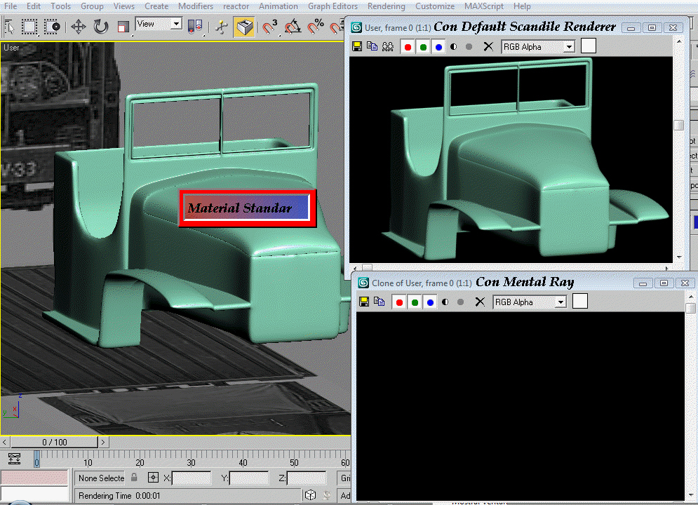

Problema con mental ray no renderiza escena
Estoy trabajando en el modelo de un camión de la segunda guerra mundial, en este momento cuando intento renderizar la escena con el Mental Ray, no me renderiza nada, con el default scandile renderer sí, si cargo una escena anterior si lo renderiza normal, tengo la impresión que la solución es muy sencilla para el que sepa, pero yo ya ensaye cambiando muchos parámetros, eliminanando las luces, eliminando materiales, y nada, podría recomenzar el modelo desde un guardado anterior, pero es que, no me quiero quedar con la espina, por favor si alguien sabe una solución.
https://foro3d.com/attachment.php?attachmentid=69524
Si es el 3dsMax 2008 puede ser el exposure control, lo cambias a Logaritmic o setea en 1 el exposure value en el cuadro environment de no ser eso, faltarían datos, para solucionar.
Muchas gracias, la solución estaba por exposure control, ensaye las dos soluciones que me distes y se renderizaba, pero con un tono más claro de material al material, cambie a automatic exposure control y se renderizo bien con el mismo tono, aunque me salió un informe donde extrañamente me decía que automatic exposure control no estaba soportado, luego lo deje en linear exposure control y asunto solucionado, de nuevo mil gracias Andrés.
