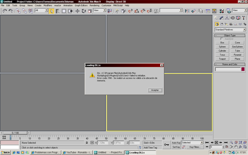

Hola a todos, quería saber si tiene solución mis dos problemas que tengo. El primero es cuando arranco el max me aparece un error de loading de las dll, el programa funciona peo no sé si esto afecta negativamente en algo ¿cómo puedo solucionarlo?

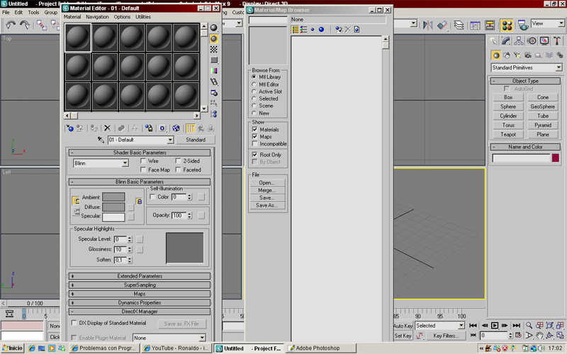

El segundo problema es que cuando quiero utilizar los materiales que vienen por defecto en 3ds Max, estos no aparecen. ¿Qué puedo hacer?
¿Tengo que instalar algo en las carpetas de 3ds Max? Ayudenme por favor. Un saludo y gracias de antemano.
Posdata: os adjunto las imágenes.
https://foro3d.com/attachment.php?attachmentid=65940
https://foro3d.com/attachment.php?attachmentid=65941

Es un error raro. Los he visto parecidos cuando he querido ejecutar dlls de materiales en versiones distintas de 3ds Max para el que estaban hechos. Fíjate si no es eso.

¿Y como arreglo de los materiales?

Yo reinstalaria max. Más que eso no puedo decirte.
