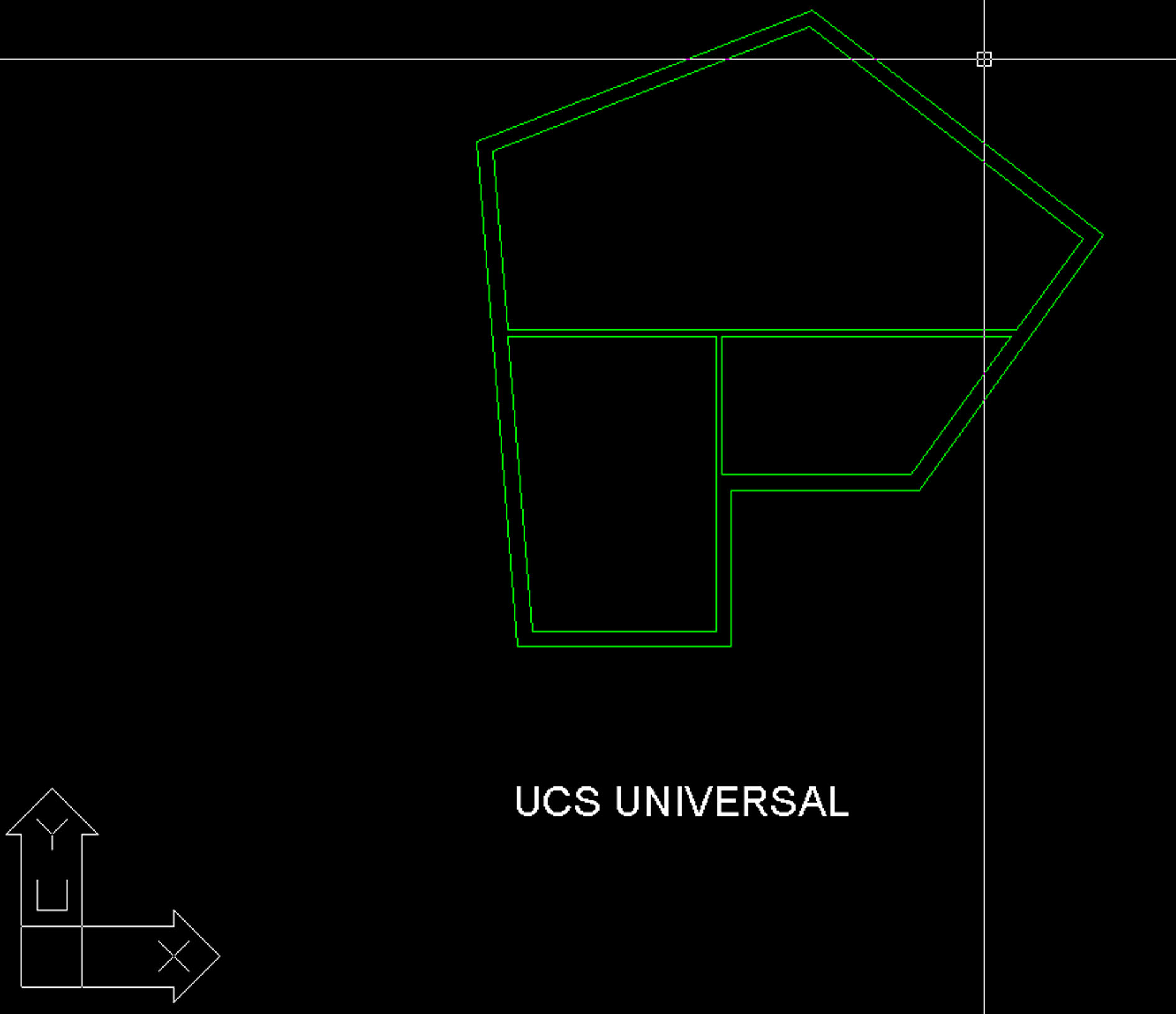

Los sistemas de coordenadas personales (SCP) (UCS) sirven para alinear los ejes respecto a una entidad, desplazar el origen de coordenadas a un punto que nos interese, alinearlo con la cara de un objeto (3d).

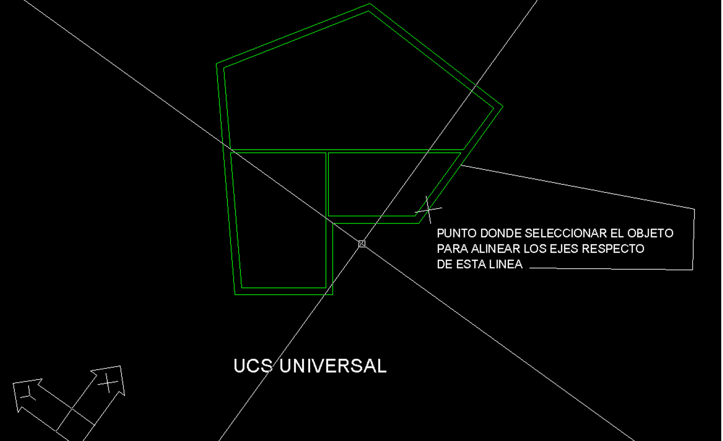

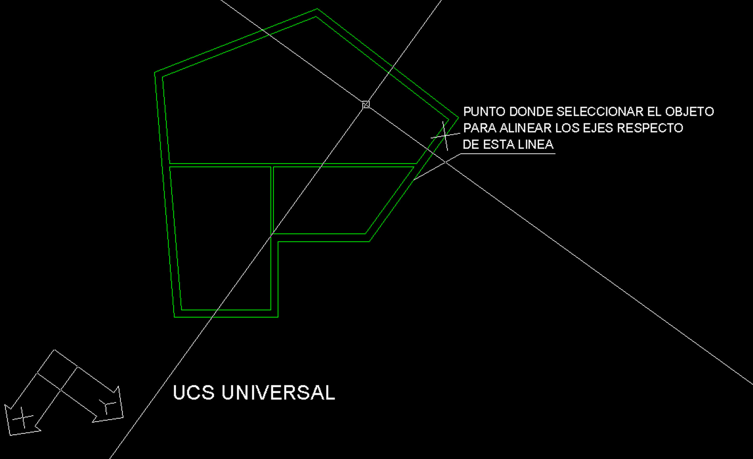

Yo el que más utilizo es el que lo alinea mediante la designación de un objeto, por ejemplo, si tienes una serie de líneas (muros) inclinadas y necesitas alinear los ejes respecto a ellas, usa la opción objeto, señala a la línea en uno de sus extremos y fíjate como cambia la orientación del icono del SCP, gira respecto de su eje Z y alinea el eje X poniendo el origen hacia el extremo donde has designado al objeto (hacia los 0 grados) y la orientación de los 90 grados hacia el otro, esto quiere decir que dependiendo donde toques al objeto (en que extremo si es una línea, que es lo más normal que tendrás que designar) así se alinearan los ejes.
Fíjate en las imágenes, como dependiendo donde toque a la línea, el símbolo del SCP sea alinea de una forma u otra.
Edito: en la segunda y tercera imagen ya no es el UCS universal, sería un UCS personal, es que se me ha olvidado borrar ese texto.
