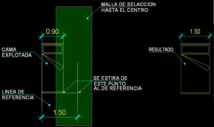

Debe ser AutoCAD ¿verdad? La forma que dice 3ds9 es buena, pero es una forma más avanzada. Recuerda que si la cama es un bloque se debe explotar, y el estirar lo tienes que tomar en el centro.
Te dejo la imagen para EU veas cómo se hace y el archivo en CAD con las dos camas.
Si no era en AutoCAD avisa para ver en qué programa es y te ayudamos.
https://foro3d.com/attachment.php?attachmentid=65242
https://foro3d.com/attachment.php?attachmentid=65243
