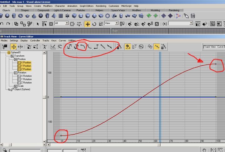

Hola otra vez. Debes seleccionar la última clave (key) del objeto, darle con el botón derecho y seleccionar en el in una curva con la panza hacia arriba (la tercera empezando desde abajo), eso hará que se ralentice el movimiento. Ivanlobon.

Juega con la curva de animación en el Track View del objeto, es decir selecciona la bola y dale al el botón derecho del mouse te mostrara un submenú dale en curve editor, dentro te mostrara el cuadro del tiempo de animación y la curva del mismo que animaste, juega con el valor de la línea o en el último cuadro utiliza como dice Ivanlobon selecciona el que tiene la forma de barriga hacia arriba.
