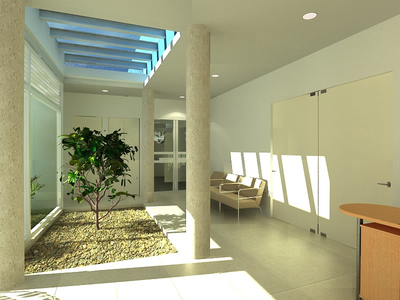

Saludos amigos, comentarios y críticas siempre son bienvenidos, sobre todo para mejorar.
3ds max+ Vray Sun. Hasta pronto.

Muy buen render. Me gusta la entrada de luz.
Hola Javi. Yo veo bastante irreal el árbol e intentaría suavizar la luz ya que quema demasiado en algunas zonas y te hace una iluminación dentada. Un saludo.
Creo que el árbol se ve irreal además de la entrada de luz del techo confunde por que es de una tonalidad azul que no corresponde a la temperatura de color de la luz principal.
Además por la posición del sol no debería saturar tanto. Saludos.
Coincido con rgb2 en todos los aspectos, añadiría el encuadre, es perfectible. Me parece que podrías ajustar la cámara para que el pilar no te quede tan centrado, es muy pregnante en cuanto a composición.
Quieres mejorar, pero si tienes un buen trabajo están demás los comentarios.
Gracias a todos por sus comentarios, la verdad el árbol tampoco me gusta es un Xfrog, y por más intentos que hice siempre me sale así, no sé si alguien me pudiera ayudar al respecto porque en otros renders que he visto son también xfrogs y se ven muy bien, por lo del encuadre es un espacio pequeño y no puedo jugar mucho con la cámara, aprecio sus comentarios.
