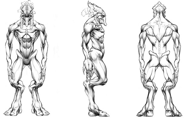

Referencias y primer avance:
Este el objetivo al cual quiero llegar en mí personaje (del Concept Art de Blizzard).
https://foro3d.com/attachments/f37/6..._avance_01.jpg
Estas es la segunda referencia del personaje (del fankit de Starcraft).
https://foro3d.com/attachments/f37/6...avance_01c.jpg
Estas son referencias de otras fuentes y autores (google). Incluyo los hidralysk, pues los necesitaré para el personaje.
https://foro3d.com/attachments/f37/6..._avance_02.jpg

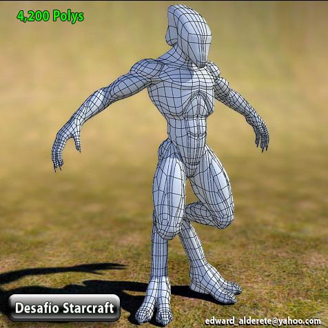

Con esas referencias tienes para llegar lejos, ánimos, podrías mostrar un wireframe?

Edian, más tarde publico un wire.
pitm4ster, el detalle de la espalda está en uno de los concepts más arriba. Además, dudo que se vea, los templarios usan capas.

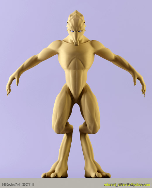

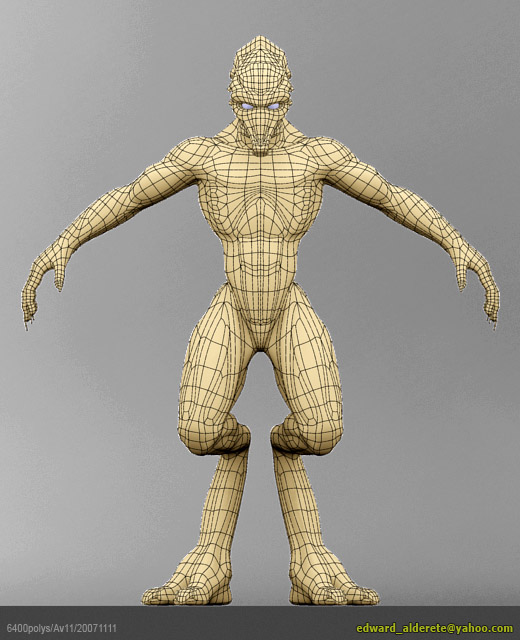

Edian, aquí el wire.
https://foro3d.com/attachment.php?attachmentid=69109

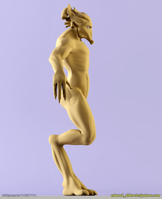

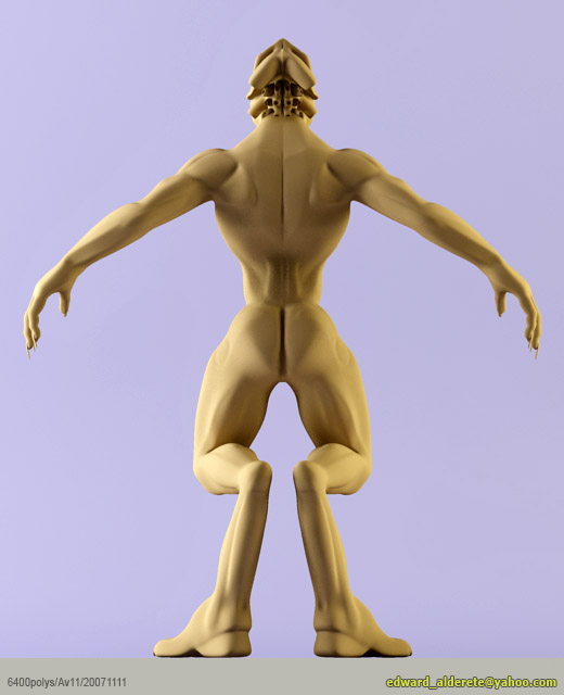

Está excelente, por poner una pega, en el render frontal el bíceps lo veo un poco raro, pero en el render en perspectiva parece correcto. Un saludo.
Toni logar, pues creo que tienes razón. Lo dices por la orientación hacia adelante y no hacia abajo? Mientras tanto un avance de la armadura inferior, las partes son simétricas y faltan diferenciar.
Se ve un poco granulado por el render en calidad media baja. Saludos.
https://foro3d.com/attachment.php?attachmentid=69110
Si lo decía por eso Edward, pero supongo que, moviendo un poco los vértices superiores ya se arregla. Pero bueno está que se sale y las espinillejars, muy curras.
Ánimo con el mo0delo que vas como0 una moto nen.
Y supongo que, el abdomen no te lo curras más, porque después no se verá con la indumentaria.
Pero, tu modelo es para el juego?
Tonilogar: menos mal que entendí lo del bíceps. Buena observación.Ese mensaje tiene doble interpretación.Cita:

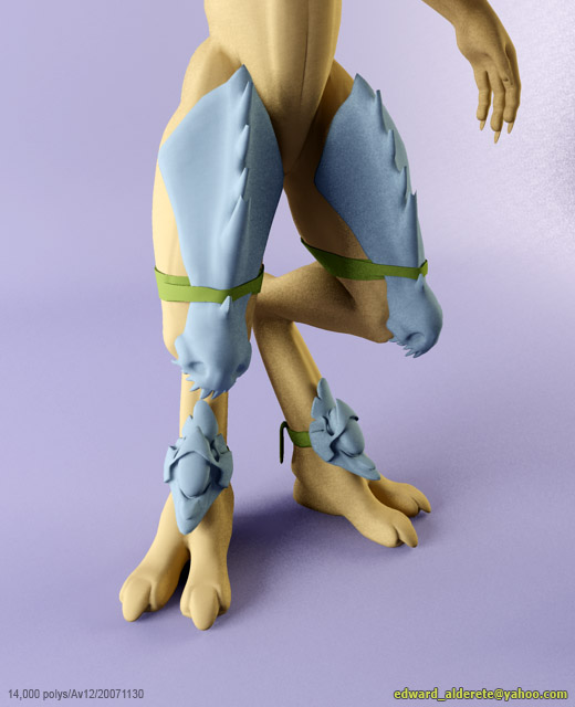

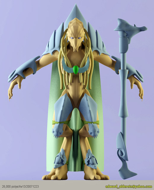

Muy buen trabajo, solo una duda? Las cintas con que se sostiene la armadura se ven delgadas, son definitivas?
edward_alderete me gusta mucho el modelo, está genial. Seguiré este hilo para aprender algo más, buen trabajo. Saludos.
Escrito por edward_alderete: Ese mensaje tiene doble interpretación. Me refería al abdomen del personaje. Ya sé que tú abdomen esta como una roca, de tantas horas delante del PC, (es un rasgo que suele caracterizarnos a muchos 3dseros jau).
Gracias hulohaiv, dejé las cintas tienen un modificador de extrusión, a mí tampoco me convencía ese espesor, las aumentaré. Gracias Tetkaneda
Toni logar: gracias por la observación, la del abdomen no, la del bíceps. Ahora lo entiendo mejor, pero en algo me ayuda la postura del personaje que está en posición de pistolero y no con el brazo en línea recta (que es cuando el bíceps está más bajo). Aunque aún no lo he cambiado, lo haré. Grats.

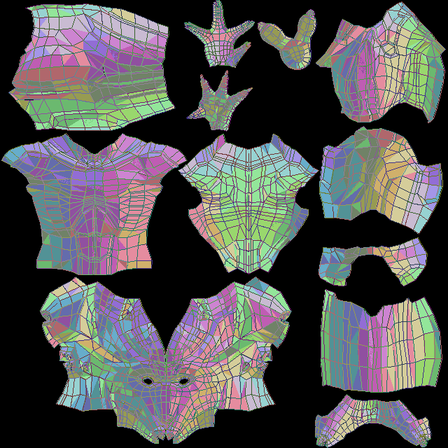

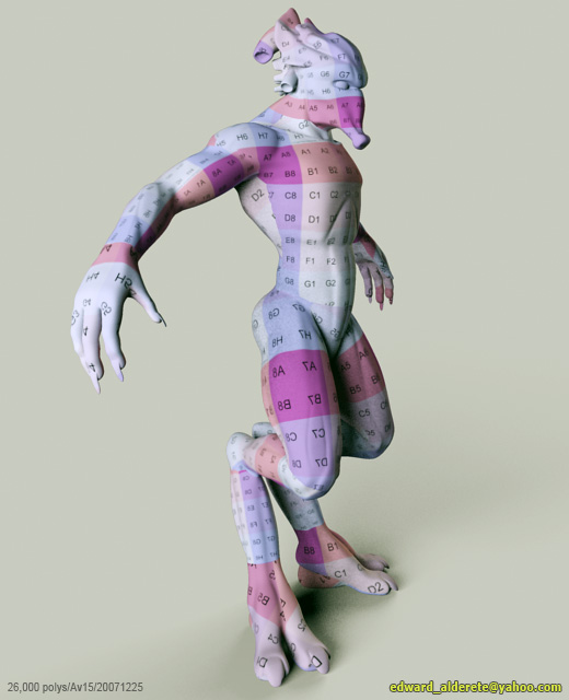

Esta es la distribución de las zonas que voy a Unwrapear. Saludos.
https://foro3d.com/attachment.php?attachmentid=63997
Esta es la malla Unwrapeada y con el patrón de textura.
https://foro3d.com/attachment.php?attachmentid=63998

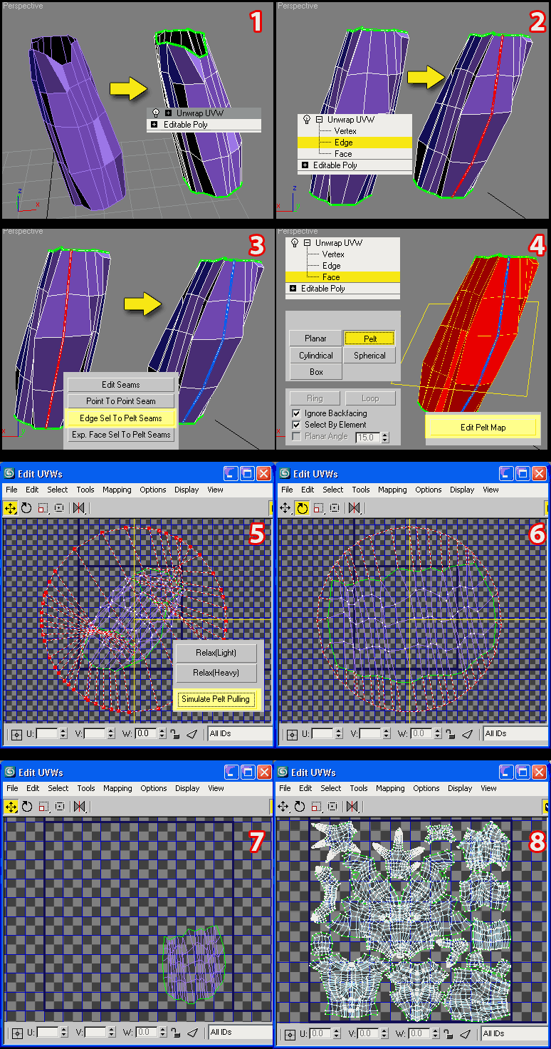

Como haces el Unwrap y la selección de cada una de las partes?
Repito la pregunta de true_soul, que me parece bastante interesante saber cómo sacar todas las partes del personaje en una sola imagen.

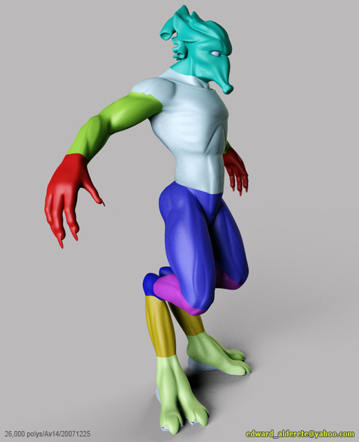

Lo siento por la demora. Les explico brevemente el modo en que trabajo, tengan en cuenta que les pueden parecer algunos procesos repetitivos.
Lo primero que hago es dividir la malla en partes de manera que, me resulte mucho más cómodo el Unwrap. Esto no es un paso obligatorio. También se puede hacer con selecciones o asignando material multi sub object con id distinto a cada parte, detachando el objeto y que siga formando parte del objeto, etc.
Una de las imágenes más arriba muestra el guerrero en colores, cada color es un objeto independiente.
Explicaré el proceso con una de las partes:
- aplico el modificador Unwrap. Pueden aparecer algunos bordes verdes, que son las costuras usadas para el Unwrap.
- la idea es hacer los cortes necesarios de manera que, a la herramienta Pelt pueda desplegar la malla sin problemas. Las costuras verdes son los bordes que los cuales se estirara la malla. Necesito hacer un corte longitudinal adicional, así podré abrirlo como si cortara un tubo por un lado.
- como el borde longitudinal no existe debo crearlo: ingreso al nivel de sub objeto edge, y hago una selección cómo se ve en pantalla, luego le indico a max que convierta esos bordes en costuras. Los bordes seleccionados cambian de rojo a azul indicando que son nuevos cortes.
- ingreso a nivel de subobjeto face y selecciono todas las caras (también puedes activar la opción select by element y con un solo click seleccione todas las caras. Luego le das click al botón Pelt y finalmente click a edit Pelt map.
- se abrirá la ventana de pelt map parameters. En general no es necesario cambiar las opciones por defecto. Solo darle uno o más clicks al botón simulate pelt pulling hasta que la malla este adecuadamente estirada.
- después de unos cuantos clicks ya tengo la malla estirada. Cierro la ventana de Pelt map parameters.
- redimensión el tamaño de los UVW del objeto. Una vez terminado colapso la malla a Editable Poly, las coordenadas ya forman parte de la malla.
- hago lo mismo con las demás partes. Al final nuevamente attacheo todas las partes en una sola, y sueldo los vértices. Las coordenadas UVW de cada objeto se conservaran, finalmente aplico el modificador Unwrap y reacomodo los UVWS
Como mencioné anteriormente no es necesario dividir la malla. Lo hago porque me siento más cómodo de esa manera.
https://foro3d.com/attachment.php?at...1&d=1200058813
Espero que les sirva.

Bueno yo uso el modificador, pero no sé por qué no puedo seleccionar bien las partes que quiero separar, y no estiendo bien como después se hacen las texturas con eso agarro, por ejemplo, Adobe Photoshop y dibujo sobre eso y la mando directo al modelo y el sabe cómo va a ir cada parte o tengo que volver a indicarle al programa como van las distincas partes de la imagen de las texturas?
Bueno la verdad ahora no lo necesito mucho ya que mi PC está dañada y estoy usando un ordenador que no sirve ni para modelos sencillos en el 3ds Max.
Esta guay la explicación, yo tengo un problema entre el paso 7 y 8, cuando dejo una Maya estáirada, cierro la ventana Pelt map parameters, al volver a habrirla, ya me ha desaparecido la primera Maya y cuando coloco la segunda a veces me monto encima de la primera por no poder verla, y así voy montando a ciegas, esto se hace realmente así o lo estoy haciendo mal, porque me parece un completo coñazo si es así.
Con permiso de Edward, te digo (ya que yo lo realizo igual, salvo que en vez de dividir el personaje en varios objetos, lo divido con varias id, que al final viene a ser igual).Cita:
Efectivamente, cuando tu cierras la ventana de Pelt tras estirar una malla y la abres y solo te sale la nueva es porque Pelt trabaja así(de una en una), si quieres ver todas las partes estiradas ve al menú edit UVWS, que es similar, pero sin la ventana de simulación. Si las mallas están unas encima de otras, no te preocupes, lo que puedes hacer es seleccionar todos los polígonos, clickas al botón secundario (dentro del menú edit uvw) y le das a pak uvw`s se te colocaran solas. Tambie puedes seleccionarlas por grupos. Saludos.
Posdata: Edward, muy buen modelo, espero avances.
Gracias por el dato Trancos. Muy buena utilidad.Cita:
Si señor muy buen truco habrá que probarlo.
