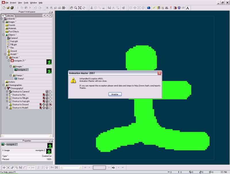

Alto alto alto, aquí está fallando, pero gordamente, da igual con tga o (*.png). A ver, haced esta prueba. Dejadlo en modo wire, carga el decal, posicionarlo y poner la imagen en modo cockie-cut, en último lugar seleccionar el decal y aplicarlo.
Ahora funciona, pero espera.
Cambia la imagen de cockie-cut a color, ahora no cambia, sigue con el alpha ni siquiera aplicando.
Al revés, aplicando el decal en modo shaded antes de seleccionar el cockie-cut no te deja ver el transparente.
Esto es muy raro, comprobadlo.

Solo funciona en modo wireframe y si cambias en image type a cockie-cut antes de aplicar el decal.
Cualquier cambio después de aplicar en image type (como, por ejemplo, a color) te ignora.

Es un bug.
