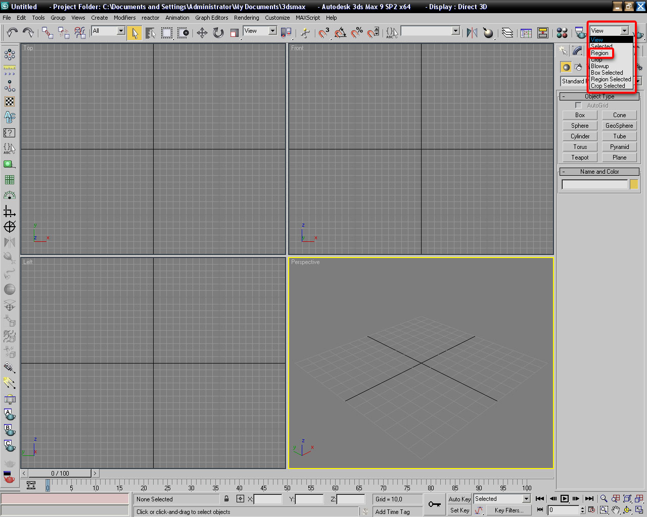

Y el 3ds Max esta capacitado para hacer un render de ese tamaño, en cuando lo intento se me cuelga.
Resolucion para render en valla de 8 3 metros
Lo puedes hacer por región y luego los pegas en mensaje, pero lo más lógico seria preguntar a la imprenta donde lo vayan a hacer a qué resolución les va bien, pero si miras en el buscador del foro este tema se ha trillado bastante.
Y como se hace un render por region?

Entonces utilizo un plugin o el net región está dentro del 3ds Max porque no encuentro esta opción por ningún lado. Gracias.
1 Archivos adjunto(s)
