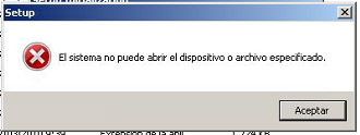

Hola chicos, he tenido que formatear un PC y estoy remontando todo, pero intento instalar el 3d Studio y me aparece este recuadro de error, alguien sabe que puedo hacer? Gracias de antemano chicos.
El sistema no puede abrir el dispositivo o archivo especificado.
deyrant: lo haces desde un DVD? Prueba a guardarlo en el disco duro o volver a bajarlo. A mí me ha pasado en un par de ocasiones.
lejisan: hola, eso me ha ocurrido a mi alguna vez y es muy sencilla la solución. Si lo tienes en un DVD o en una ISO lo que tienes que hacer es copiar todos los ficheros a una carpeta de tu disco duro. Una vez pasado los fichero instalalo desde la carpeta que creaste. No sé exactamente porque pasa eso, a mí me ha ocurrido tanto con 3ds como con AutoCAD. Un saludo y espero haberte ayudado a solucionarlo.

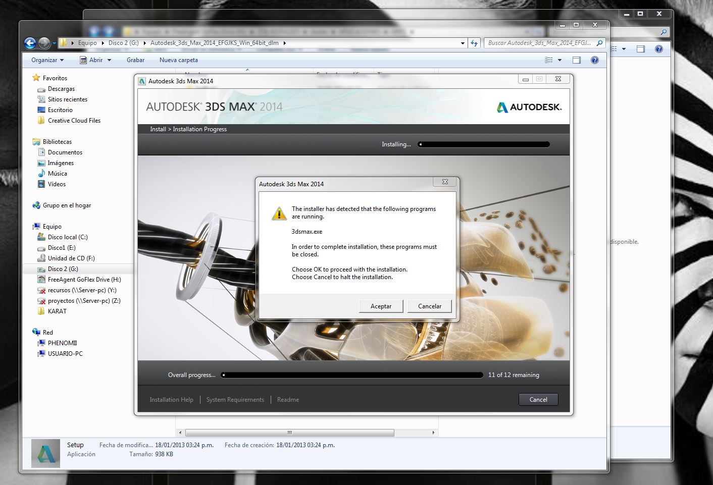

Les comento que tenía instalado el 3dsmax 2014 y el 12, desinstalé el 14 para ahorrar algo de espacio, pero no caí en la cuenta que me es de utilidad para abrir archivos superiores al 12; ahora que lo he intentado instalar no me deja, he intentado con 3dsmax 2014 y con el 2015 y me aparece un mensaje que no puede seguir la instalación debido a que el proceso 3DS Max.exe se está ejecutando que lo cierre, pero me voy al administrador y no tengo activo ese proceso, le pase el ccleaner, y aún no he podido instalarlo.

Soliman: Si quieres forzar un cierre de un programa en Windows 8.1 solo presionas Ctrl+Alt+Suprimir y seleccione la opción de Administrador de Tareas.
En la pestaña DETALLES, busca el EXE de 3DS Max y lo cierras.

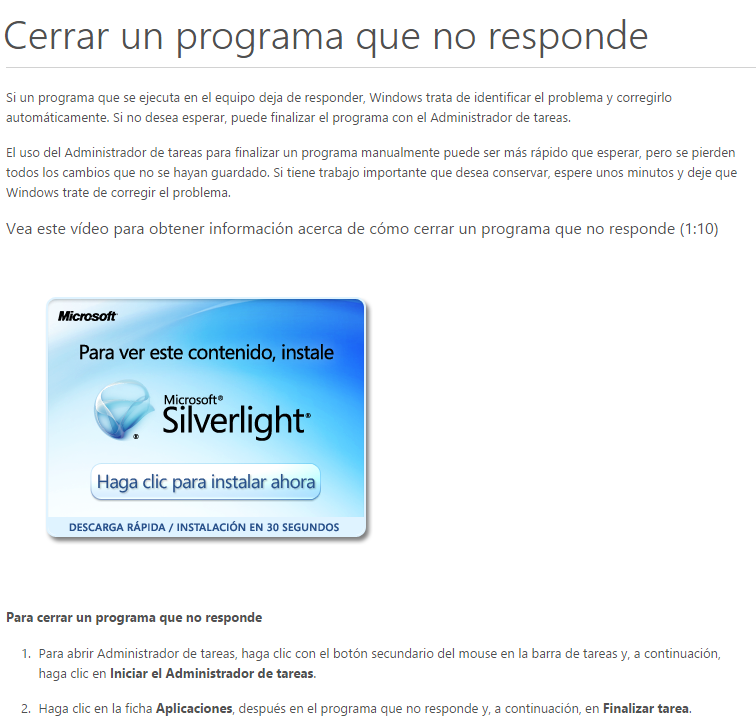

Soliman: Pues debe estar en Procesos o en Detalles. Si no, es que no es una aplicación. (En Windows 7 creo que se llama APLICACIONES).
Podría ser que tengas una instalación ejecutándose de ese Max?
