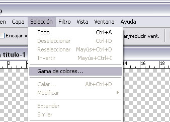

Claro que se puede. Selecciona gama de colores. Para la segunda pregunta abre la ventana de capas y acopla las que tú quieras antes de exportar, copiar.
https://foro3d.com/attachment.php?attachmentid=45706
