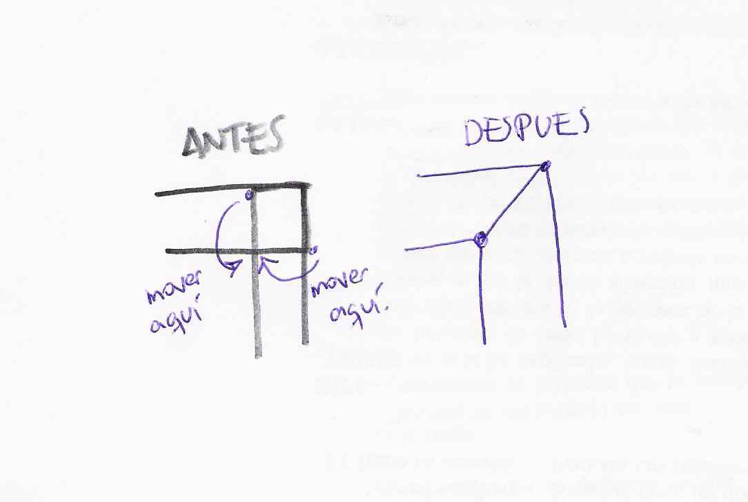

Otra opción muy buena para cuando dos cajas=muros se intersectan y pueden dar problemas con los materiales es convertirlos a Edit Poly, y desde el visor top, seleccionar todos los vértices de las esquinas que se intersectan y llevarlos a un mismo punto que haga esquina, con lo cual ya no habrá problema.
En un dibujo lo veras más claro. Saludos man.
https://foro3d.com/attachment.php?attachmentid=44314
De todas formas, no importa que estén separados para aplicarles el material, basta con que selecciones todos los muros y se lo apliques a la vez, y mejor todavía que le apliques a todos los muros un UVW map.

De todas formas, no hace ni falta que lo conviertas e Edit Poly, porque los sólidos de AutoCAD por defecto son edit Mesh, que para modificar los vértices también vale. Saludos.
