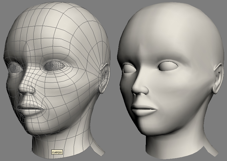

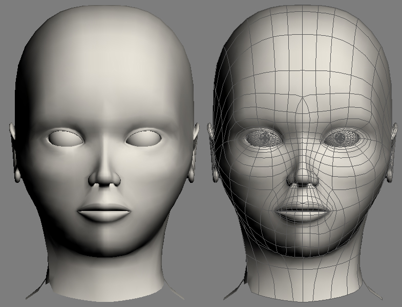

Bueno eso, otra cabeza más, la primera que hago (no cuento la de Juana que me salió un bodrio). Espero sus críticas. Saludos.

Yo giraría un poco la oreja para que se vea mejor en la vista frontal, también la mejoraría anatómicamente. La nariz la ensancharía un poco y mejoraria el espacio entre nariz y boca que se ve muy raro, un PO de suavizado, la boca muy simple, por lo demás va bien aunque sea parece mujer.
