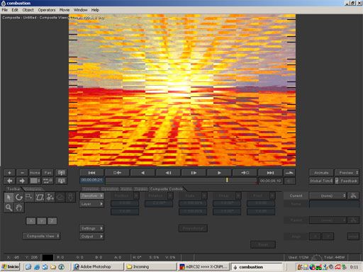

Pues nada, que se me ha fastidiado el Combustion. Resulta que estaba poniendo un sistema de partículas a una animación y al volver al Workspace me ha salido todo distorsionado. Crea que era un error con esa imagen, he probado con otras, bitmaps, vídeos, con otras partículas, he reinstalado, nada, el problema persiste.
No es solo a la hora de verlo en Combustion, también en el vídeo ya renderizado.
Os adjunto una captura para que lo veáis. A ver si alguien puede darme una respuesta.
https://foro3d.com/attachment.php?attachmentid=2960

Pues sí que es curioso. No conocía ningún filtro que consiga ese efecto que has conseguido escachando el Combustion. Un saludo.

Eso tiene pinta de ser algún problema de OpenGL. Prueba reinstalarte los drivers de la Ati, es posible que se te solucione. Suerte.

Pues como bien ha dicho Txoldo era un problema de drivers, alguna librería se habrá ido al pijo. Me he bajado los últimos y todo solucionado, por fin podrá terminar la introducción. Gracias a todos, a ver si a la próxima me sale un Kandinsky y ya flipamos.
