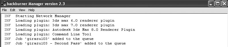

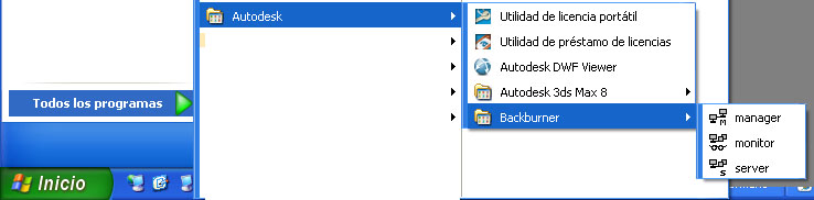

Bien, hasta ahora todo bien, al menos por mi parte, pero luego viene cuando se diferencian 3 programas en el apartado parte 4:Backburner y se diferencian entre manager, server y monitor.
Pues bien llegado a este punto no encuentro dichos programas o cómo puedo acceder a ellos así que, ahí me he quedado.
Alguien puede echarme un cable?

En el PC gallina en archivo de programas hay un directorio que se llama backburner2, dentro esta los programas, deberías tenerlos fuera, pero bueno, están hay.
El manager, exe es el controlador de la gallina.
Y el servidor, exe el de los pollos.
Primero despierta a la gallina, luego a los pollos, en edit general setting dile el nombre de mama gallina o ponlo en automático, los pollos no son tan tontos como parece, n, y la próxima vez que despierten los pollos, mama gallina los escuchara.

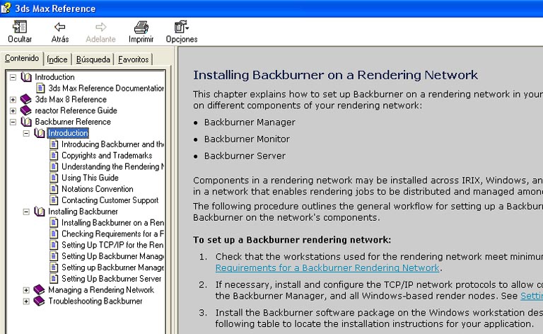

Nada como un mapa para no perderse. Como siempre la famosa tecla f1 es lo mejor para empezar antes de empezar.
https://foro3d.com/attachment.php?attachmentid=39164
https://foro3d.com/attachment.php?attachmentid=39165
Sobre el tutorial granja de pcs para renders en max
Eso me pasa por no reinstalarme la ayuda ya que me daba problemas, suena a excusa tonta, pero es así. Gracias Gremil, mil gracias.

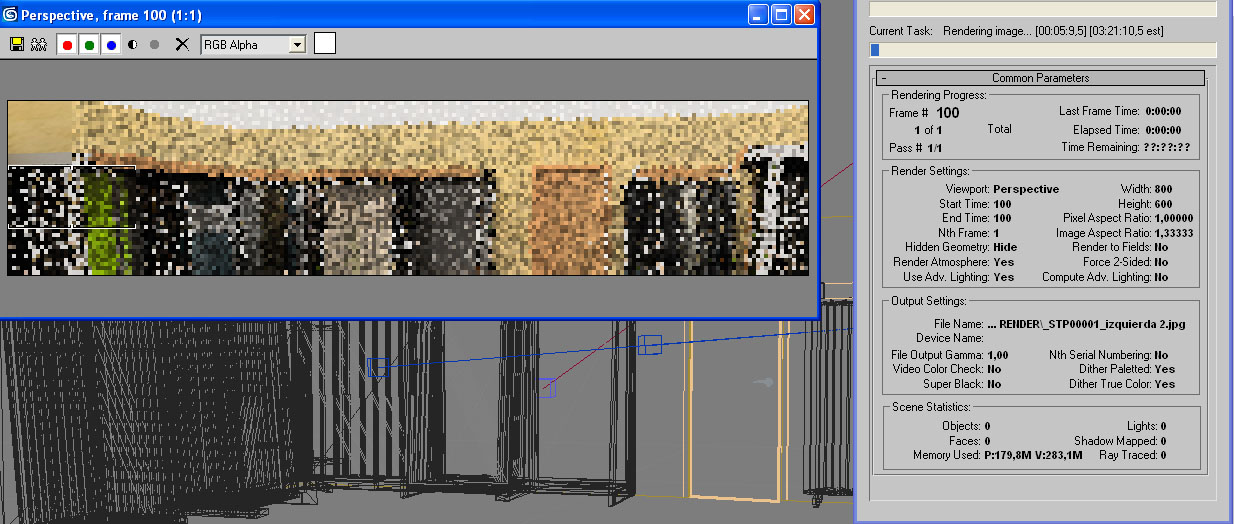

Bueno ya tengo mi RenderFarm. De momento he puesto a trabajar al pollo, el siguiente paso es conseguir que la gallina y el pollo se pongan de acuerdo y coperen para renderizar más rápido.
Cita:
Gremil, si la primera imagen es tuya, deberías ajustar el moiré.
Esta comprimida a una resolución muy baja, el muaré no tiene nada que ver.

La imagen se ve algo sucia, supongo que, es porque el Vray está en Low ¿no? El fondo necesita una textura con más resolución. El suelo, debido a que las baldosas cargan en los bordes, se ve como ondulado, los demás materiales los veo bastante bien, sigue dándole.

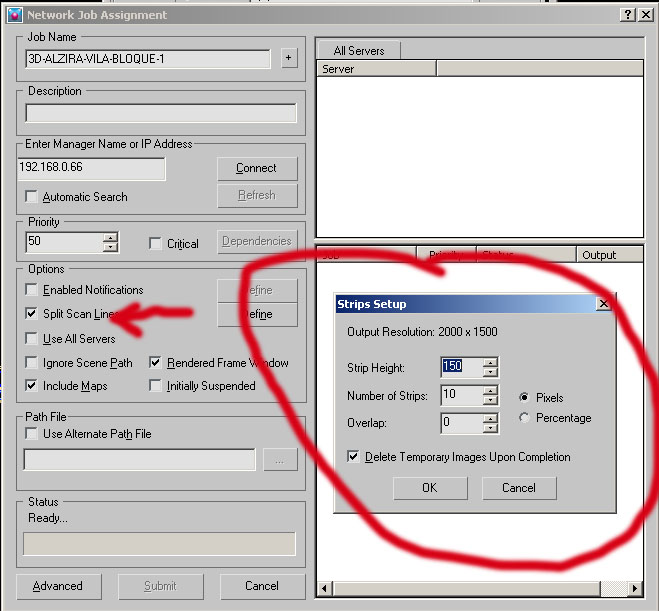

Para que se dividan un mismo render entre 2 o más ordenadores tienes una opción en la ventana de net render que se llama Split scan lines.
Le das, y en sus opciones decides en cuantos trozos se dividirá la imagen y a cuantos ordenadores le asignas calcular la imagen.
En la captura de pantalla que he puesto se ve la casilla a tickar.
Tienes tres opciones para elegir.
1º strip height : divides la imagen en trozos horizontales y su tamaño en píxeles verticales.
2º number of strips : divides la imagen en partes.
3º overlap : renderiza x píxeles por encima y por debajo para facilitar el encaje posterior de cada trozo.
4º delete temporary images upon completion : borra los trozos después de finalizar todo el render. (yo no lo recomiendo por si acaso).
Ojo.
Dividir la imagen entre varios ordenadores puede ser un triunfo o un fracaso.
Imaginad el típico render infoarquitectónico, la típica fila de árboles léase Xfrog, Onix o los que sea.
Si tenemos una granja de render con ordenadores de diversa potencia, puede dar la casualidad de que esa franja de render que siempre cuesta tanto de calcular le toque ha uno de los ordenadores más lentos, en ese caso puede ser una gran putada, ya sabéis el porqué.
Nosotros para evitar eso dividimos el render en esta proporción:
Nº de ordenadores x 2 = trozos de render.
5 ordenadores x 2 = 10 trozos de render.
De esta manera es más difícil que el render se atasque por que ese trozo arbolado le toque al ordenador más lento. Saludos.

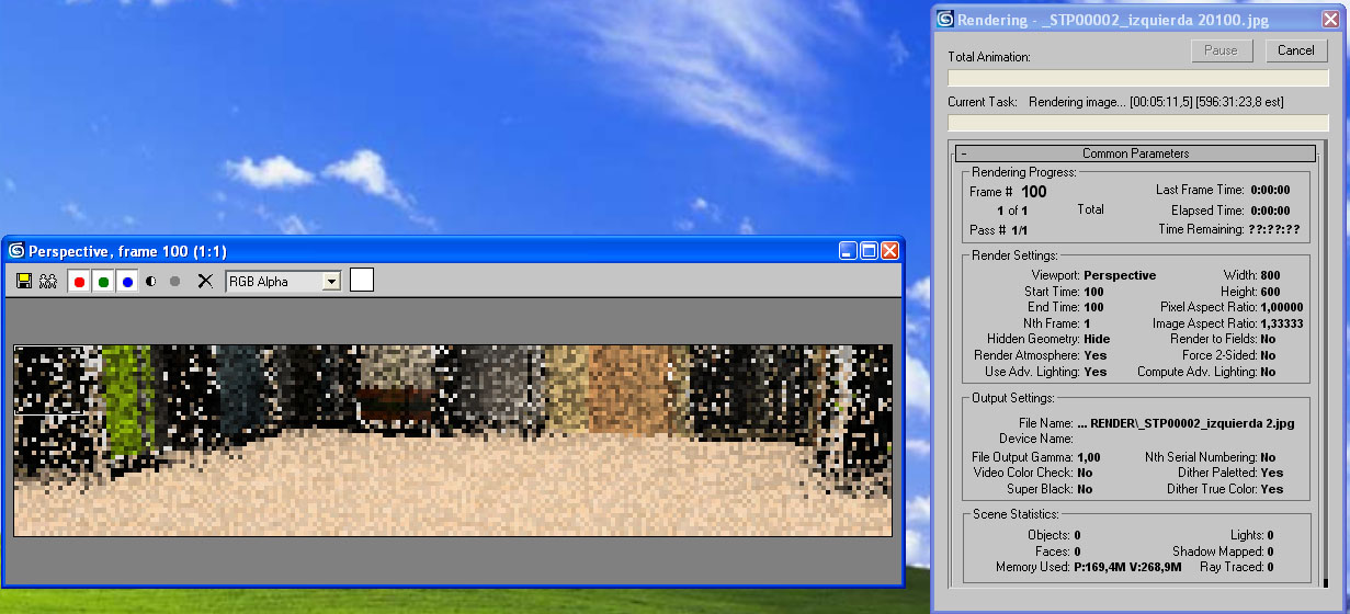

_-:Fidelmg:-_ gracias se queda en poco, muchas gracias. He probado lo que me has comentado y funciona a la perfección, cada ordenador se divide parte del trabajo y los dos renderizan estupendamente, muy interesante la proporción para dividir el render, así no dejas a un ordenador más colgado que ha otro.
El rendimiento no es el esperado, pero sirve (y mucho) puesto que el ordenador desde el que trabajo no se queda obsoleto (del todo) y renderiza parte como en el adjunto y el otro ordenador el resto.
