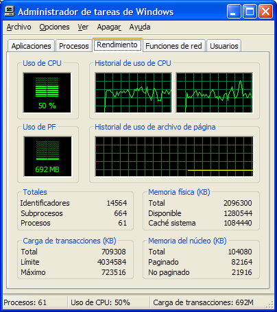

Hola a todos, resulta que hace un mes aproximadamente, me compré un Intel Core 2 Duo 6700, y es el primer procesador que tengo con doble núcleo.
Pues ahora, estoy haciendo para mí proyecto unas simulaciones con matlab, y necesitaría que la máquina que funcionase al 100 % para no tener que dormirme cada vez que simulo. Sé que cuando renderizo, la utilización de la CPU sí es del 100 %, pero no sé porque, con matlab, llega al umbral del 50 % y ahí se para. Además, no es ni siquiera porque sólo utilice uno de los dos núcleos, sino que lo hace de manera que, utiliza los dos, al 50 %. Os he puesto una captura para ver si me podéis ayudar.
Muchas gracias por adelantado.

Mira el lado bueno, si abres otro y a cada uno le asignas un procesador, puedes hacer 2 a la vez.

En la tabla de procesos activos le asignas un solo procesador al matlab y ya verás cómo va al 100% con la ventaja de que tendrás el otro procesador o núcleo disponible para lo que quieras. Saludos.

Parece que el matlab, no está optimizado para 2 procesadores. Usa solo 1, pero Windows lo reparte entre los 2, por eso juntos van al 50%.
Asignar manualmente la CPU a un proceso, no te va a ayudar para nada. Estando al 50%, da igual que sea un solo micro o entre los 2, lo importante es que el 50% del rendmiento está disponible, y si usas otro software, Windows ya se encargara de gestionar el uso de CPU.

Vamos, que haga lo que haga, me toca funcionar al 50 %, ¿no? Pues menuda gracia. Muchas gracias por vuestra ayuda.

Por probar lo que te he dicho no pierdes nada. Saludos.

No, claro fidelg. No me malinterpretes, que no he querido ser desagradecido. Si la cosa, es que necesitaba al ordenador funcionando a toda máquina para que las simulaciones no me durasen mucho. Pero, aunque utilice al 100% un procesador, al final, utilizaré la máquina al 50 % por lo que me quedo como estaba.
