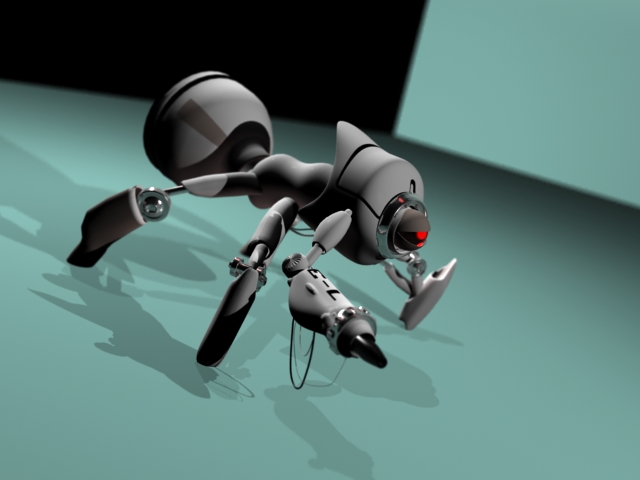

Hola publico aquí un corto que he empezado con una criatura mecánica en 3dsmax que he creado, el enlace al video es: http://www.chanofankero.com/ermercen...emicronpre.swf.

Vaya, tío es una pasada, (para ser una prueba) me tienes que enseñar cómo has hecho lo del ojo rojo ese. (que parece láser o algo así.) tengo max 7 y Vray 1.5. Saludos.
Hola farias, gracias por lacritica. El ojo es una esfera con material Vray. Bueno, yo le puse reflexiones Fresnel, y máxima relfexion y refracción. Color difuso negro. En Fog color le di un color rojo.
Para la bola roja de dentro, pues eso, una esfera autoiluminada en rojo y ya está.
Esperote sirva.
