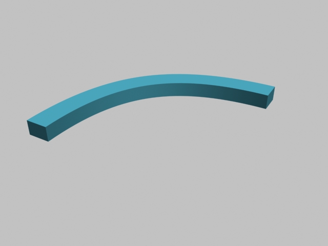

Hola, a ver si a alguien se le ocurre como podría hacer un tramo de una rampa circular inclinada. A ojo y con booleanas sabría y tal, pero quiero hacerlo sin booleanas y no se me ocurre. El tramo circular seria como el de la imagen que adjunto.
https://foro3d.com/attachment.php?attachmentid=35811

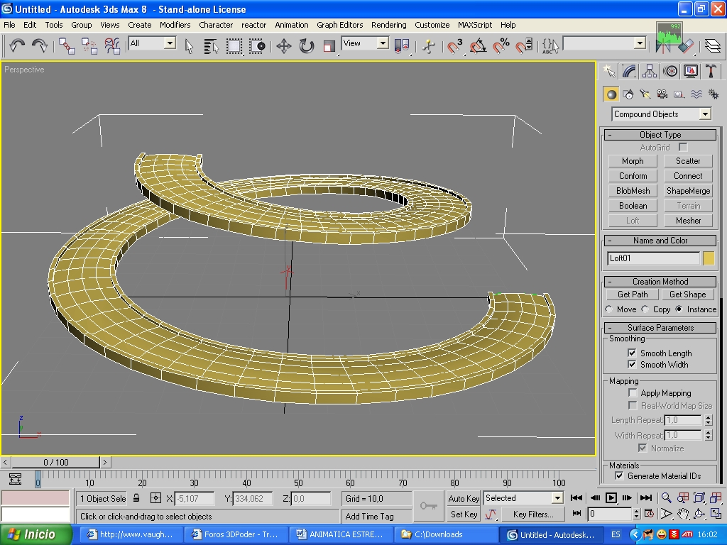

Si, pero imagina, la Spline la haces en el plano xy, y como es curva tiene muchos vértices, ahora bien, como le has la pendiente deseada? Si tuviese solo 2 vértices claro mueves el de un extremo a la altura que quieres y listo, pero al tener mucho vértices que haces? Mueves uno a uno a ojo? Ahí está el problema.
1 Archivos adjunto(s)
Tramo de rampa circular inclinada
Entiendo. Puedes publicar una planta de la curva?

Prueba con una Spline -helix- Y después aplica un -Loft-.
