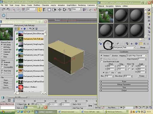

Ya se cómo se aplica un material. El problema es que no puedo aplicar cualquier material. Creo que solo ocurre con los que son (*.jpg), pero me gustaría saber el por que o cómo solucionarlo.
¿Podrías hacer una captura de pantalla de tu editor de materiales?
Las imágenes (*.jpg) no deberían dar problemas. Algo más debe de pasar, envía la captura de pantalla o danos más datos para que podamos ayudarte.
Aquí os mando las captura. Por lo que tengo entendido debería activarse el icono que he señalado cuando puedo aplicar una textura, pero nada, con los (*.jpg) no hay manera, os agradezco la ayuda.

No, no puedes aplicarle un mapa directamente a un objeto. Por ej, dentro de un material standard de max, en el canal Diffuse carga tu bitmap que quieres aplicar.
Por fin, muchas gracias a todos.
