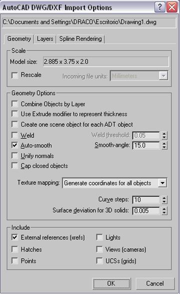

Buenas a todos, el problema que me está ocuerriendo es el siguiente, resulta que hasta hace unos días yo podía importar del autocad2006 al 3dsMax 8 de la manera más sencilla del mundo y sin ninguna complicación, pero resulta que tuve que reinstalar el max y ahí comenzó el dilema, cuando realizo la importación cualquier solido (digamos un muro) que tenga menos de 10 centímetros de espesor pasa al max como un plano, con curvas no tengo problemas, si alguien reconoce este problema plizz cómo se soluciona.
Dejo una imagen de los parámetros que uso para importar, o al menos los que recuerdo usaba antes de la reinstalación.

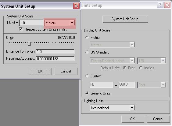

Ya lo solucioné, era que se me había olvidado configurar el system unit de inches a metros, el problema nunca estuvo en el cuadro de importación.
