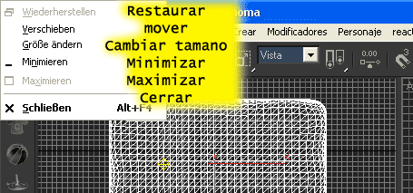

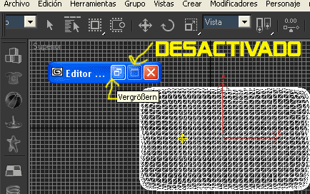

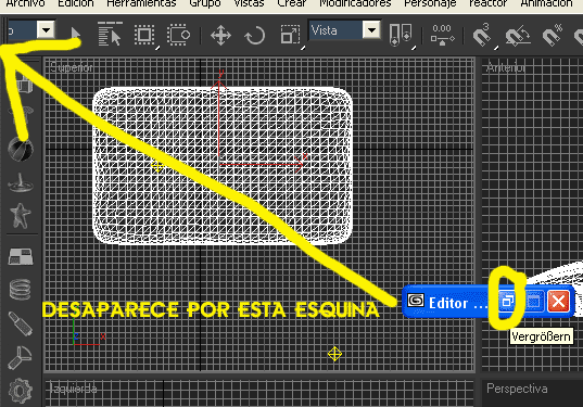

Veras, lo he probado varias veces a dos monitores, pero la ventana del editor de materiales no se muestra en el 2° monitor. Es algo muy curioso lo que ocurre. Trataré de explicarme:
Si quiero acceder al editor de materiales tengo que (como me indicó Josepzin.) abrirlo y darle Alt+espacio (cada vez que quiero acceder a la ventana del editor) para poder ver la ventana que me dice : (bueno, mejor podré imágenes que será más claro).
Foto1 -> para poder ver la ventana del editor con cosas inactivas.
Foto2 -> maximizar esta inactivo y esto es lo único que veo el editor al minimizarlo.
Foto3 -> si le doy restaurar se me va por esa esquina y no lo veo más.

Prueba esto: (que igual ya lo has hecho, pero por si acaso). Alt + espacio, primero le das a restaurar. Repites y escoges mover, y luego sin hacer click en ningún sitio le das a las flechas del teclado (a cualquiera), con eso haces que la ventana se pegue al ratón, luego mueves el puntero y con suerte debería aparecerte por ahí. Saludos.

alt + espacio, primero le das a restaurar => era imposible, ya que la opción de restaurar me salía inactiva. Pero lo que hice fue lo de darle a una flecha del teclado para que se pegase al ratón (como dijiste Stewie) y. Tachán, apareció en todo su esplendor.
