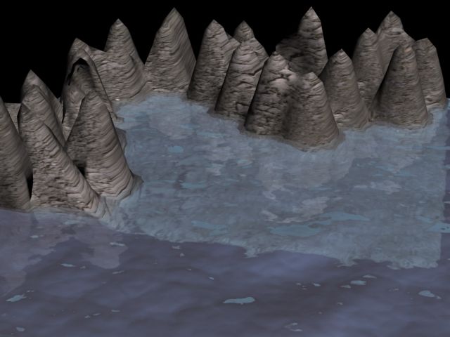

Hola a todos, me preguntaba si hay alguna forma para que el agua del render choque contra la roca.
https://foro3d.com/attachment.php?attachmentid=2470

Supongo que el real flow podría solucionarte el asunto. También hay otro que se llama splash que hace cosas similares (creo). Pero sin acudir a eses plugins, una forma más sencilla y rápida es el trabajo con texturas y modelado. Si lo que buscas es una animación, (o incluso para una imagen estática), a ver si encuentras en la sección de animación o de modelado un mensaje que había acerca de la construcción de la montaña de Ice Age. He intentado encontrártelo, pero temporalmente el servicio de búsqueda no funciona y no tengo mucho tiempo ahora, se describía una técnica que podría ayudarte en cierto modo. Si esa técnica se te hace un poco complicada, intenta (mediante modelado poligonal, y partiendo de un duplicado del agua que ya tienes), crear la forma de la ola, para luego, utilizando texturas animadas (o similar) crear la espuma, en este foro recuerdo haber encontrado más información, había un par de escenas de las que podrías aprender a realizar agua en movimiento, así como algo de partículas (que también podrían ser útiles). Saludos de Drakken rotor.
