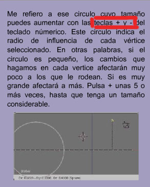

Estoy siguiendo el tutorial de http://blender.gulo.org/. Pero en la explicación donde dice como aumentar o disminuir la influencia entre vértices en una selección (imagen adjunta).
Cuando utilizo las teclas + y - el círculo ni caso y no puede variar la influencia entre vértices.

Se me olvidaba mi versión de Blender es la 2.41.

Asegúrate que al pulsar o cambie el icono de la barra de 3d que tiene dos círculos concétricos, debería ponerse de color naranja y aparecer otro desplegable ala lado. Te recuerdo que cualquier tecla que pulses para editar modelos debes pulsarla cuando el cursor esté en la ventana correspondiente. Los + y - Que funcionan son los del teclado numérico, y si como dices todo te falla, puedes entrar la cantidad escribiéndolo numéricamente.
Blender variar la influencia entre vértices en y una selección con smooth falloff
Ya os vale (sobre todo a ti, Klópes) para cambiar la influencia hay que usar las teclas de [avance de página] y [retroceso de página], el + y - Hace un montón de versiones que no sirven para eso.

Gracias Caronte y Klópes [avance de página] y [retroceso de página]. La verdad que llevo 2 días solo con el Blender, pero tiene su encanto al final me va agustar.
