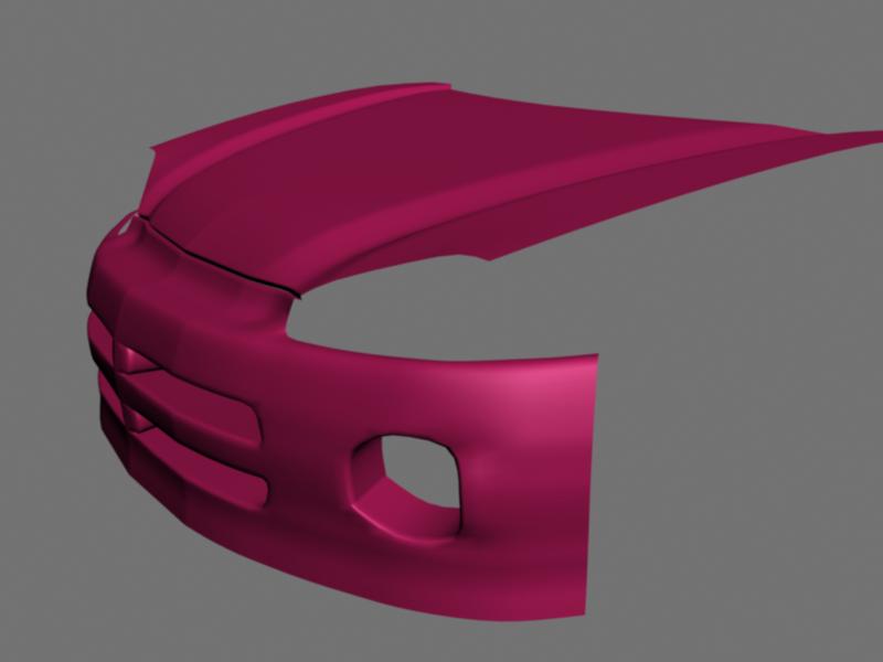

Fiz3d ahí tienes unas images el paragolpe es lo más flojo se me complica recortar en superficies curvas.

La opción de relax con pincel que tiene el Edit Poly te puede ayudar a quitar algún bollito de la chapa en algunos casos, también te puede resultar útil la opción de alinear vértices en un eje, por que una vez que has movido vértices, puede que necesites alinearlos en vez de seguir moviéndolos de un lado a otro, también la ocion de restringir el movimiento de los vértices a aristas o polígonos es muy útil.
Todo esto trabajando con edit poly. Un saludo.

Si puedes poner un wire. La verdad es que en las imágenes que te he visto, creo que trabajas con muchos polígonos, por eso te salen esos bollos y esas líneas tan marcadas.
