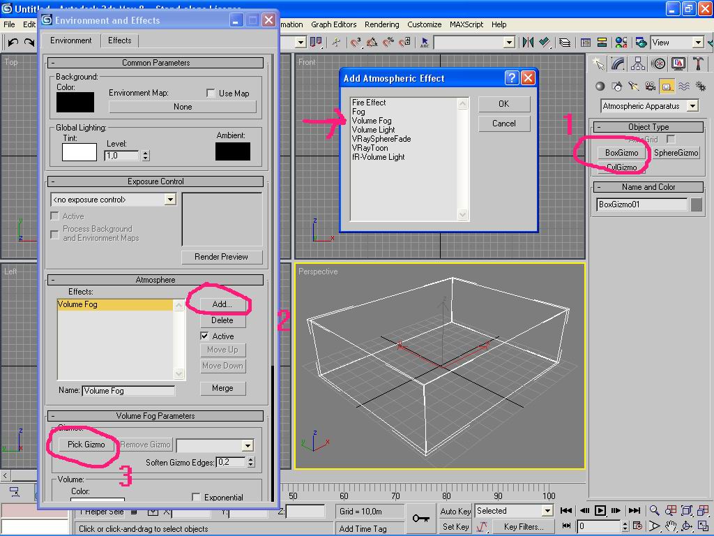

1º - Create un box gizmo.
2º - Environment - Add volume Fog.
3º - Asignar a box gizmo - Pick. Si quieres animarlos usa phase. http://www.yourfilelink.com/get.php?fid=73728.
https://foro3d.com/attachment.php?attachmentid=29125

Vaya pues muchas gracias, y pido una disculpa por no especificar, pero en efecto se trata de una imagen y Adobe Photoshop opte por tomar el consejo de Photoshop, además de que ya se moverme más en ese programa.
