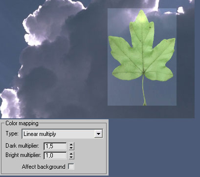

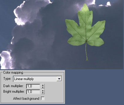

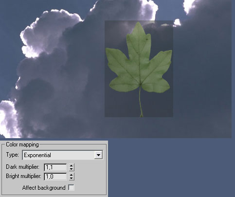

Buenas como estamos. Recurro a ustedes como última opción antes de tirar la toalla. Tengo un problema con Vray, el environment del 3dsmax y los canales alfa de las texturas.
Os dejo unas imágenes que lo aclaran todo y además os dejo también un max con la escena y las texturas.
¿Es esto un bug de Vray o es que estoy haciendo el canelo y no logro ver que es lo que pasa? Saludos y gracias.

Me respondo a mí mismo. Estaba haciendo el canelo hay que ponerle el environment también en el material.

Pues era una falsa alarma al final no servia lo del environment. Alguien tiene alguna idea de cómo solucionar este tema. Hasta ahora usaba materiales de Vray para todo excepto los árboles 2d que eran estándar del 3ds Max pero quisiera saber cómo se puede hacer con un material de Vray el tema de los alfa. Gracias.

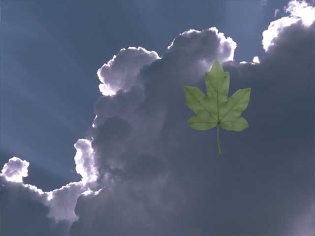

No entiendo muy bien tu problema. Yo no es que sepa de Vray (más bien se poco o nada) pero si el mapa que tienes en refract lo pasas a opacidad y le inviertes la salida tienes el render que te subo.
https://foro3d.com/attachment.php?attachmentid=26675
Vary environment alfa
Era la versión del Vray, he actualizado y listo.
