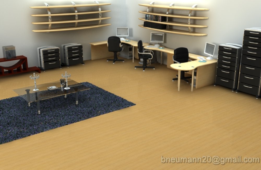

Hola. Hice esta oficina como practica, bueno espero comentarios de la imagen, críticas, sugerencias y otros. Hecho con Vray y 3ds Max 7.
Espero que les guste. Saludos?

Está bien conseguido, pero no sé, me da la impresión que es de juguete, como una casa de muñecas o algo. Un saludo.
Veo mucho espacio vacío, y la imagen está un poco borrosa.
Yo también la veo un poco vacía y borrosa. Esos candelabros de encima de la mesa como que no pegan mucho, ¿no? Saludos.
Gracias por sus comentarios. Bueno arreglare algunas cosas como lo borrosa de la imagen, y que no se vea vacía.
Para que la imagen no se vea tan borrosa, usa un filtro distinto para el antialiasing. En lugar de usar Area, usa Mitchell-Netravalli o Catmull Rom.
Ha, y dónde están esos filtros IkerClon?
Rendering ->render->renderer-> antialiasing->filter, o sino f1.
Gracias cartoon, vamos a ver qué tal queda.
Prueba cambiar el punto de vista de la cámara, es un poco irreal. Un saludo.
Vaya ok, vamos a tener en cuenta otro punto de vista. Gracias.
