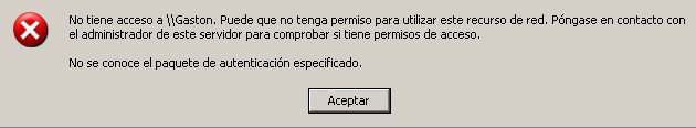

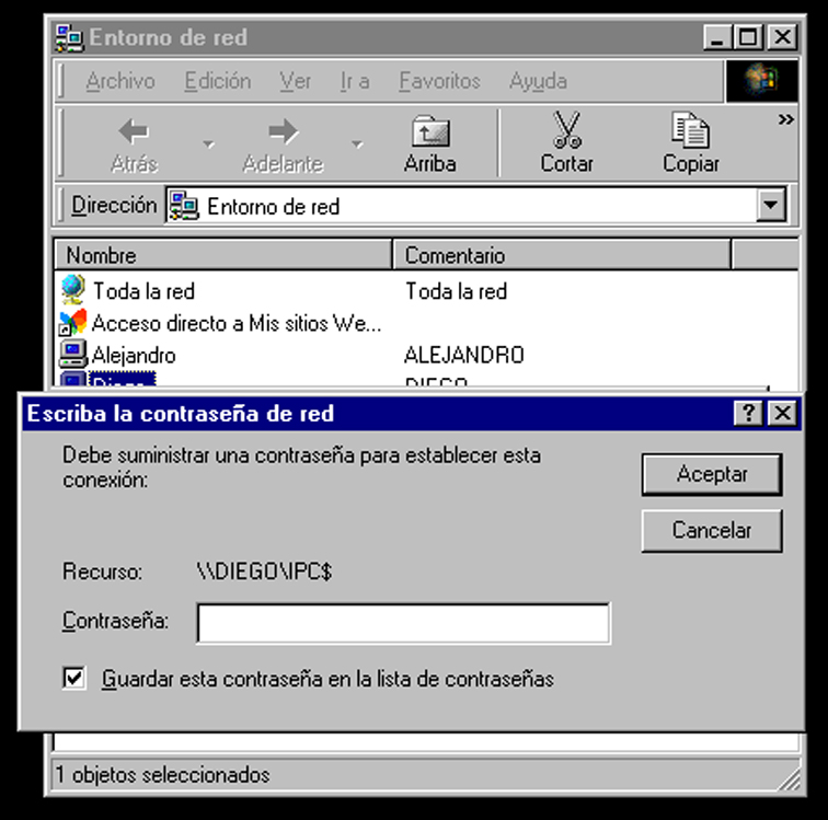

Estoy en un grupo de trabajo en una red domestica con 3 PC con XP y 2 PC con 98. Hay dos PC con XP que no se integran al grupo de trabajo (que ya verificamos y están en el mismo grupo), ven al resto de la red, pero desde las otras PC no se les puede acceder.
Probamos con IPS fijas y dinámicas.
Probamos con el ping todas funcionan bien.
Les dejo el mensaje desde uno de los Windows XP y el mensaje desde Windows 98.
Yo ya no entiendo nada.
https://foro3d.com/attachment.php?attachmentid=25714
https://foro3d.com/attachment.php?attachmentid=25715

Pues como tienes problemas de acceso desde Windows 98 y no al revés, seguramente sea por uno de los siguientes motivos:
1? Y más probable: necesitas dar de alta a los usuarios de Windows 98 en las máquinas de XP.
2? Y menos probable: debes desactiva el uso compartido simple de archivos en las máquinas con XP.
Ya nos contarés.

A ver, te explico la primera, porque estoy seguro de que con esa te llegar? Creo recordar que en XP hay un panel de gestión de usuarios, pero te lo explico de una forma un poco más liosa (lo siento) que es como lo hago yo siempre:
Inicio->configuración->panel de control->herramientas administrativas->administración de equipos.
Una vez allí, pincha sobre administración del equipo (local), que debería ser la primera opción. Luego despliega herramientas del sistema. Ahora nos vamos a usuarios locales y grupos, luego sobre la carpeta usuarios pulsamos botín derecho -> usuario nuevo.
Ahí te aparecerá un formulario para crear un nuevo usuario. Ponle el mismo nombre y contraseña que tiene el usuario de la máquina del Windows 98 y acepta.
Repite la operación por cada usuario que acceda desde Windows 98 y listo, vuelve a intentar acceder.

Ahora los problemas: lo usuarios de 98 no tienen asignada una contraseña.

Eso no es un problema, asígnasela.
