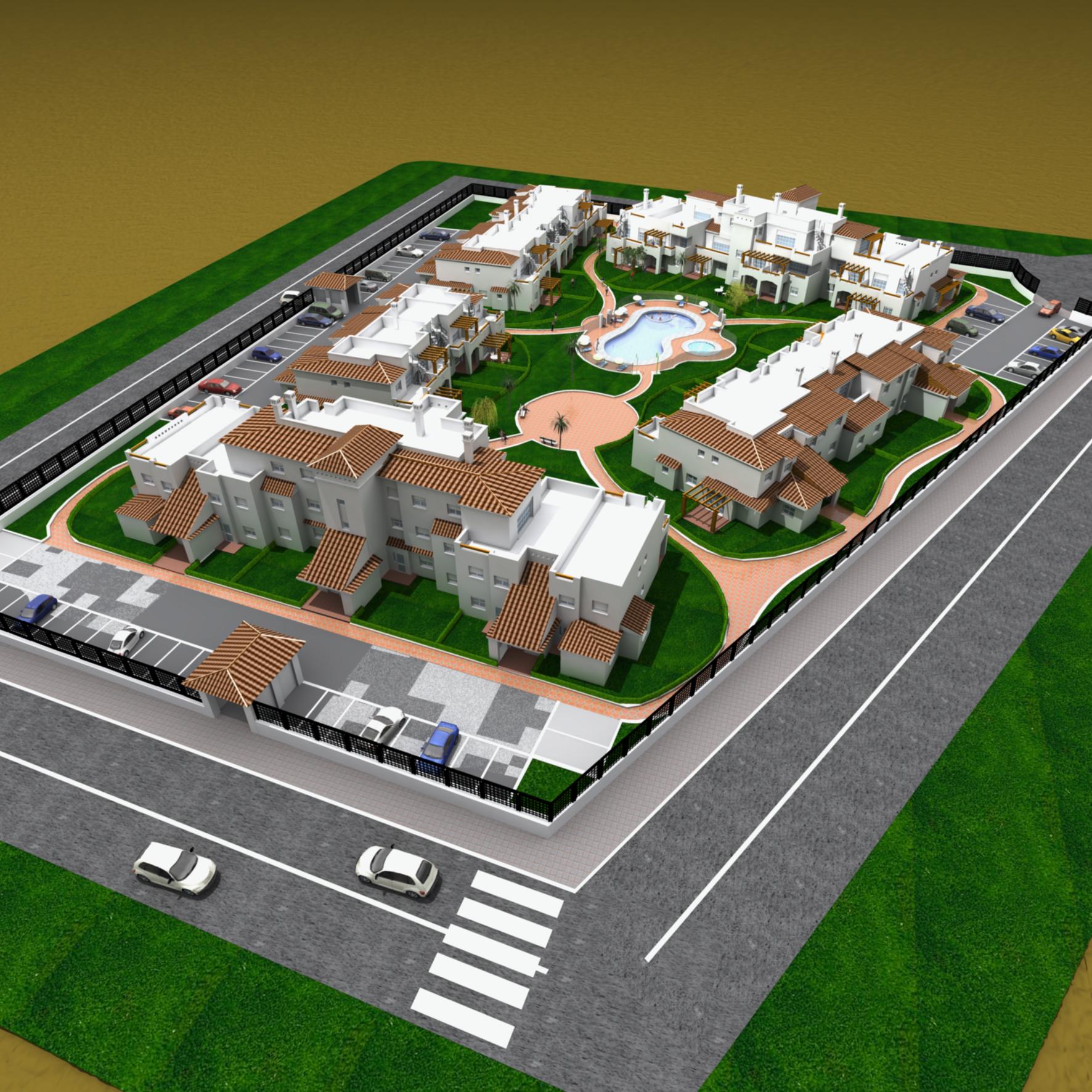

Esta escena es de un proyec, que estoy terminando, tiene algo más de 6.300.000 polígonos el equipo con el que trabajo es un Pentium d a 3 Ghz y tengo una Quadro 1400 FX y con este equipo los visores se mueven de lujo, también tengo un portátil Centrino a 2 Ghz (que corre como un diablo, corre más que muchos Pentium 4 a 2,8 HP)con una Radeon x700 y no puede con los visores ni de coña.
https://foro3d.com/attachment.php?attachmentid=25116
Rendimiento de gráficas en 3dsMax vs otros programas
Yaco, una pregunta: que software usas y como modelas? Te lo pregunto porque yo he hecho una urbanización como esa no hace mucho (quizás algo más grande incluso) y no he llegado a los 2 millones, más de 6 me parece una pasada.
Saludo.
Uso AutoCAD solo para elevar las plantas a 3d y luego max para todo lo demás. Lo que yo creo que ocurre con esta información para que de tantos polys es que casi todos los árboles son malla y todos los setos también, tome esa decisión porque si metía muchas librerías RPC el render me daba error, no sé porque, puede que solo se puedan utilizar un número limitado, no lo sé.
